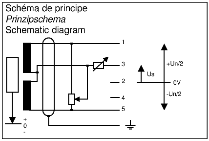

Nel data sheet troviamo anche lo schema di principio del trasduttore, qui di seguito riportato.
E qui nasce un problema: nello schema sono presenti due trimmer resistivi, non inclusi nel modello sviluppato al paragrafo 3. Purtroppo, ci tocca assumere che i trimmer siano di valore tale da poterne trascurare l'effetto sul modello: è un'assunzione piuttosto forte, e poco giustificabile, ma le specifiche disponibili nel data sheet non ci permettono di fare assunzioni migliori.
