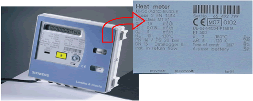

In primo luogo è necessario ricordare che quando una misurazione ha valore "commerciale", cioè di vendita, si devono utilizzare strumenti conformi alla Direttiva "MID", Measuring Instruments Directive (2004/22/CE, e relativi aggiornamenti), la quale poi rimanda alle norme CEN o CENELEC a seconda del tipo di misura che si deve svolgere (MID - European Standards ).
Gli strumenti che i costruttori dichiarano essere conformi alla Direttiva MID, tipicamente fissi, non hanno la marcatura CE, ma hanno la marcatura "metrologica" CE-M, seguita dalle ultime due cifre dell'anno.
E' il caso ad esempio dei contatori elettrici, dei sistemi di pesatura automatica, ecc.
Attenzione : non tutti gli strumenti di misura posseggono la marcatura CE-M; i motivi possono essere i più vari, ad esempio perchè prodotti in data antecedente alla Direttiva MID, oppure perchè non destinati ad una misura con fini commerciali, ma ciò non significa che lo strumento sia scadente o impreciso.

Per riconoscere la qualità di uno strumento di misura basta controllare la confezione : se viene fornito anche il CERTIFICATO DI CALIBRAZIONE, significa che il produttore controlla a banco gli strumenti uno ad uno prima di farli uscire dalla fabbrica.
Il certificato indicherà quindi le prove effettuate con riportato l'errore misurato, che ovviamente deve rientrare nei limiti dichiarati.
Misure importanti o finalizzate al confronto non possono certamente essere eseguite con strumenti che mancano dell'indicazione della Norma EN o ISO usata per la progettazione e/o per la precisione.
Attenzione infine alle indicazioni fuorvianti : ci sono strumenti che sembrano rispettabili perché citano norme tecniche, ma poi guardando bene si tratta di norme che riguardano la sicurezza degli utenti, mentre non si trova nulla riguardo la precisione !!

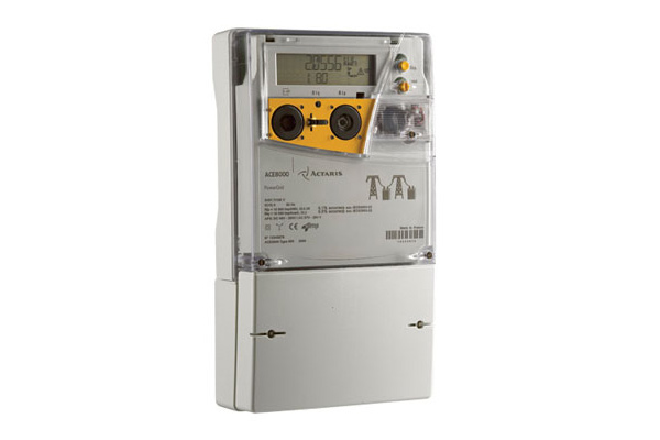

Andando su qualcosa che ci tocca da vicino, per fare un esempio di classi di precisione, il contatore elettronico che ENEL Distribuzione installa nelle nostre case è un contatore in Classe 1 in conformità alle norme emanate EN dal CENELEC.
Per gli intenditori del settore elettrico, c'è una precisazione da fare : le norme sulla misura dell'energia ATTIVA sono due : la vecchia EN 62053-21 che usa i valori percentuali, e la nuova EN 50470, che per identificare la qualità utilizza le lettere A, B, C.
Semplificando al massimo, possiamo fare questa corrispondenza : B=1% e C=0,5%.
I Contatori di energia elettrica in Classe C, sono più usati di quanto si possa pensare : hanno avuto larghissima diffusione negli anni '90 per tutti gli utenti allacciati alla rete di Media Tensione, ed ora sono molto utilizzati negli impianti di autoproduzione
Questi contatori, oltre ad essere conformi alla Classe C, sono anche conformi agli standard di ENEL Distribuzione che impone le regole tecniche per i proocolli di comunicazione che consentono la telelettura.

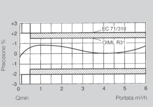

Inoltre, c'è un altro elemento importante da tenere ben presente: gli strumenti generalmente fanno una misura affidabile quando ci si avvicina al fondo scala.
Ad esempio con una pinza amperometrica da 100 A si ottiene una misura più precisa su di un circuito elettrico nel quale circolano 85 ampere, piuttosto che in un circuito dove circolano 5 A; anzi una misura molto piccola potrebbe non essere nemmeno rilevata.
Come regola generale quindi, se si devono misurare ordini di grandezza diversi della stessa unità fisica, sono necessari strumenti diversi; un esempio classico è il vecchio tester analogico a lancetta, dove si doveva scegliere manualmente la scala.
Dato che queste cose accadono spesso, per meglio comprendere il concetto faccio una raccomandazione estremizzata : Non si può pesare una piuma con una Pesa per autocarri.
A tal proposito qui sopra ho riportato un grafico che riguarda la precisione di misura di un contatore per gas metano ad uso domestico: si vede come cambia l'errore percentuale di al variare della portata.
E' evidente come la precisione migliore di questo dispositivo si trovi circa al 70% del valore nominale, quando addirittura l'errore è circa zero.
