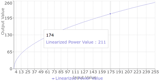

Domanda a Claude: "Sapendo che la potenza elettrica su un carico resistivo è data da V*V/R, e considerando una scala lineare di valori interi da 0 a 255 che rappresentano la tensione, generare una nuova scala di valori (sempre da 0 a 255) che in corrispondenza della prima producono una variazione lineare della potenza. Racchiudere questi nuovi valori in un array in linguaggio C con dieci valori per riga. E se possibile rappresentali in un grafico cartesiano, con la prima scala sull'asse X e i nuovi valori sull'asse Y."
Risposta:
const uint8_t power_linearization[] = {
    0, 16, 23, 28, 32, 36, 39, 42, 45, 48,
    50, 53, 55, 58, 60, 62, 64, 66, 68, 70,
    71, 73, 75, 77, 78, 80, 81, 83, 84, 86,
    87, 89, 90, 92, 93, 94, 96, 97, 98, 100,
    101, 102, 103, 105, 106, 107, 108, 109, 111, 112,
    113, 114, 115, 116, 117, 118, 119, 121, 122, 123,
    124, 125, 126, 127, 128, 129, 130, 131, 132, 133,
    134, 135, 135, 136, 137, 138, 139, 140, 141, 142,
    143, 144, 145, 145, 146, 147, 148, 149, 150, 151,
    151, 152, 153, 154, 155, 156, 156, 157, 158, 159,
    160, 160, 161, 162, 163, 164, 164, 165, 166, 167,
    167, 168, 169, 170, 170, 171, 172, 173, 173, 174,
    175, 176, 176, 177, 178, 179, 179, 180, 181, 181,
    182, 183, 183, 184, 185, 186, 186, 187, 188, 188,
    189, 190, 190, 191, 192, 192, 193, 194, 194, 195,
    196, 196, 197, 198, 198, 199, 199, 200, 201, 201,
    202, 203, 203, 204, 204, 205, 206, 206, 207, 208,
    208, 209, 209, 210, 211, 211, 212, 212, 213, 214,
    214, 215, 215, 216, 217, 217, 218, 218, 219, 220,
    220, 221, 221, 222, 222, 223, 224, 224, 225, 225,
    226, 226, 227, 228, 228, 229, 229, 230, 230, 231,
    231, 232, 233, 233, 234, 234, 235, 235, 236, 236,
    237, 237, 238, 238, 239, 240, 240, 241, 241, 242,
    242, 243, 243, 244, 244, 245, 245, 246, 246, 247,
    247, 248, 248, 249, 249, 250, 250, 251, 251, 252,
    252, 253, 253, 254, 254, 255
Qui vediamo come l' IA non solo comprende perfettamente il senso della frase, comprende anche che le stiamo assegnando due compiti distinti, e "comprende" anche il ragionamento da fare per ottenere la nuova scala a partire dalle premesse semplicemente descritte. Non ho specificato di calcolare la radice quadrata dei valori della prima scala e normalizzarli moltiplicandoli per la radice quadrata di 255, lo ha "capito" da sola.
