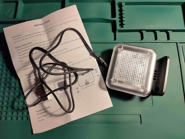

In questo breve articolo vedremo come creare una semplice automazione per accendere e spegnere un "TV simulator" in certe fasce orarie con una scheda di sviluppo ESP32 e Home Assistant. Il TV simulator in oggetto non è altro che una scheda di LED che si illuminano in sequenza casuale, dando l'impressione da fuori che qualcuno stia guardando la TV. Il costo per realizzare questo progetto è di alcuni euro:
- ESP32 DevKit 1, ~4 euro su AliExpress (i prezzi variano a seconda dei periodi, ma sono intorno a questa cifra);
- TV simulator con cavo USB, ~8 euro su AliExpress;
- MOSFET tipo N BS170 che avevo già in casa, recuperato da non so dove;

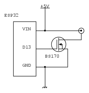

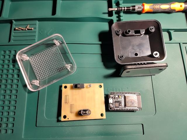

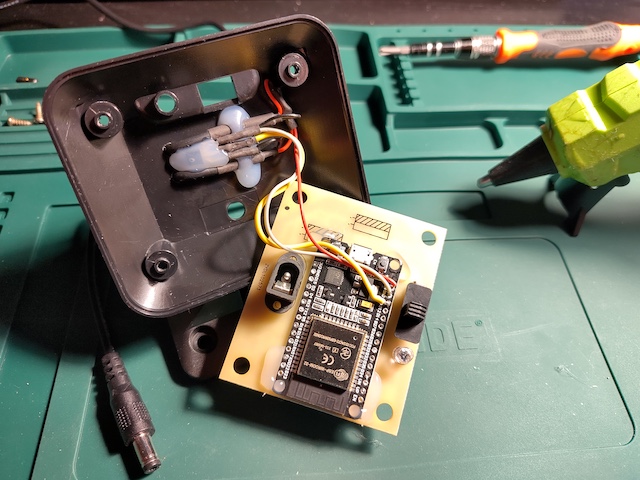

L'idea che ho avuto per controllare il TV simulator è molto semplice: usare un MOSFET per tagliare l'alimentazione a 5 V della scheda elettronica, e controllare il MOSFET tramite un pin del ESP32. Il BS170 può essere attivato con una tensione di 2.1 V (Typ.), che significa che possiamo usare i 3.3 V erogati dal ESP32 per comandarlo senza problemi. Per prima cosa quindi, dobbiamo smontare il dispositivo per vedere com'è fatto dentro e dove possiamo inserirci. Inoltre dovremo misurare la corrente in ingresso del circuito per assicurarci di utilizzare un MOSFET adatto.

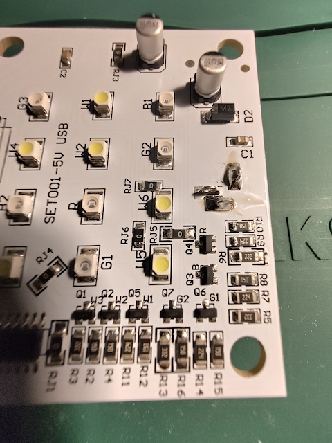

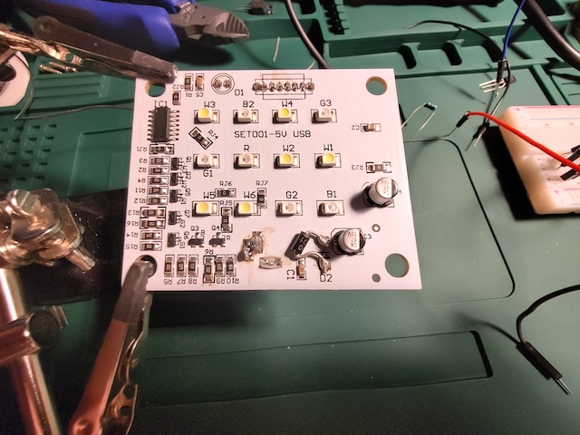

La prima buona notizia è che c'è un sacco di spazio tra retro del circuito stampato e la calotta, la seconda è che il retro del circuito non ha componenti ed è perfetto per incollarci l'ESP32.
La terza buona notizia è che il circuito di alimentazione è molto semplice: il diodo D2 è collegato al positivo del connettore elettrico e quindi possiamo toglierlo (e aggiungerlo esternamente) per avere due punti in cui interrompere il circuito col nostro MOSFET.

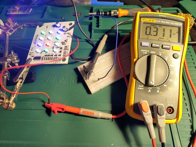

Il lettore attento avrà però probabilmente realizzato che un MOSFET di tipo N non è adatto ad interrompere corrente sul polo positivo, ci vorrebbe un tipo P. E infatti la mia soluzione originale di interrompere il polo positivo non è fattibile, ma visto che ci ho pensato solo dopo aver dissaldato il diodo, ho deciso di cogliere l'occasione per misurare il flusso di corrente. Ho quindi saldato due connettori volanti e usato il multimetro per fare la misura.
Otteniamo una corrente di picco di 311 mA ed una corrente media di 186 mA, ben alla portata del nostro BS170 che ha un limite di 500 mA costanti.
A questo punto ri-saldiamo il diodo che abbiamo accidentalmente tolto, smarrito, ritrovato e smarrito di nuovo, con uno simile. Il 1N4001 va più che bene, avendo la stessa caduta di tensione del diodo originale di 0.6 V e un limite di 1 A di corrente.

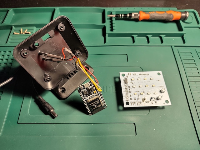

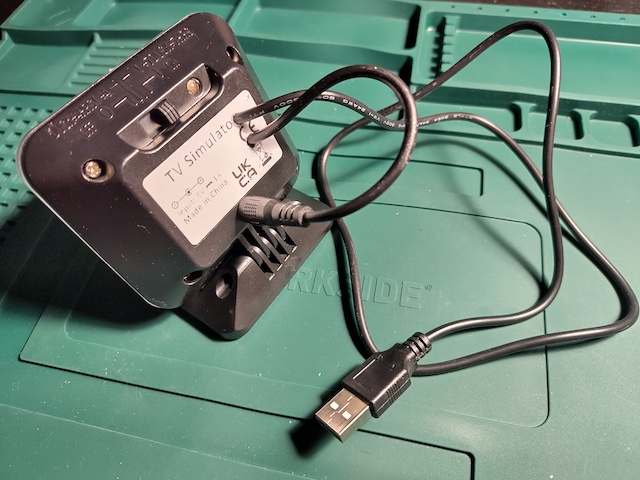

Avendo ripristinato il funzionamento dell'apparecchio, possiamo pensare a come interrompere il negativo del circuito. Sfortunatamente il polo negativo si estende per tutta la scheda elettronica e non c'è un unico componente che possiamo rimuovere come abbiamo fatto col diodo in precedenza.
La soluzione più semplice che ho trovato è stato tagliare il cavo di alimentazione e inserirci il MOSFET in mezzo.
Quindi, con un paio di fori nel retro della scatola di plastica e qualche saldatura, abbiamo preparato il circuito per controllare l'alimentazione. Già che avevo il saldatore in mano ho rimosso il LED rosso di questa scheda di sviluppo che rimane sempre accesso quando è alimentata. Siccome non l'avrei mai più visto dopo aver chiuso la scatola non c'era bisogno che consumasse corrente per nulla.

Abbiamo finito il setup del microcontrollore, possiamo adesso immergere nella colla a caldo il MOSFET e l'ESP32 per poi chiudere la scatola.

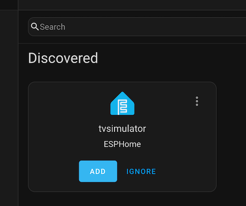

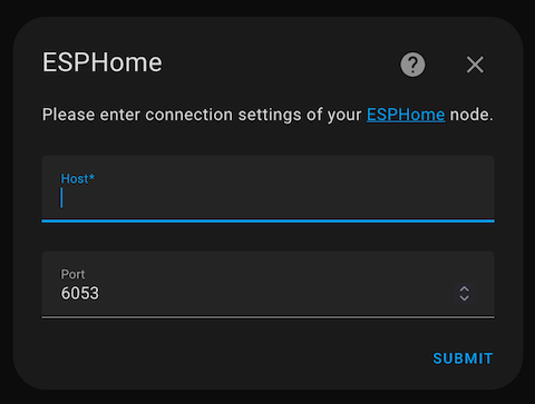

In un'installazione completa di Home Assistant il dispositivo verrà individuato automaticamente.

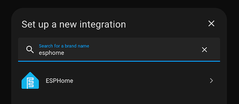

Nel nostro caso invece, una volta completata la procedura dobbiamo aggiungere il nostro TV simulator andando (con l'interfaccia in Inglese) su Settings > Devices and Services > Add Integration e selezionando ESPHome.

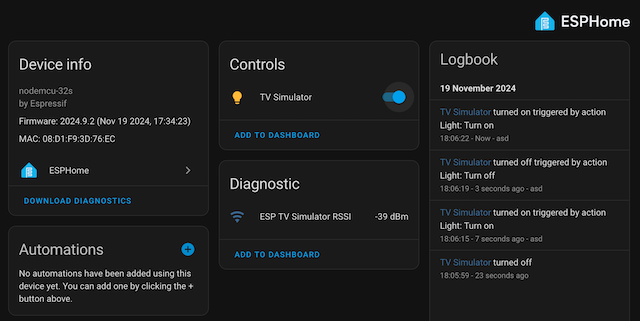

Inseriamo quindi l'indirizzo IP del dispositivo e confermiamo la scelta. Una volta connesso, Home Assistant vi chiederà la password dell'API (che abbiamo specificato in precedenza in secrets.yaml) e finirà la registrazione dell'ESP32.
Possiamo adesso accendere e spegnere il TV simulator da Home Assistant!

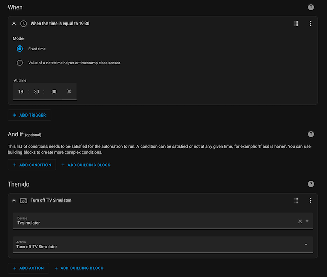

Spostiamoci quindi in Settings > Automations & Scenes e clicchiamo su Create Automation e dal nuovo menù scegliamo Create new automation.
Per la prima automazione impostiamo il trigger con Add Trigger e scegliamo Time and location e poi Sun. Impostiamo Sunset (tramonto) come evento. Aggiungiamo quindi l'azione con il bottone Add action in basso, scegliamo Device > Tvsimulator e impostiamo il campo Action su Turn on TV Simulator.
Clicchiamo su Save nell'angolo in basso a destra e diamo un nome alla nostra automazione.
Creiamo adesso la seconda automazione seguendo la stessa procedura di prima. Come trigger però invece di usare Sun selezioniamo Time e impostiamo le 19.30 come orario. Per l'azione da eseguire, invece di Turn on TV Simulator dovremo selezionare Turn off TV Simulator.
Da adesso in poi, fintantoché Home Assistant continuerà a funzionare, il nostro TV Simulator verrà gestito in modo automatico. Ovviamente questa automazione è poco pratica, siccome ad esempio non ignora i weekend e si spegne ad un orario fisso piuttosto che quando una persona rientra a casa. Home Assistant offre un grado di personalizzazione molto elevato, ma la discussione delle funzioni avanzate esula dallo scopo questo articolo. Per gli interessati consiglio di giocare con le varie opzioni e consultare i forum di Home Assistant. Una ricerca con Google solitamente porta alla soluzione che cerchiamo per un'automazione.

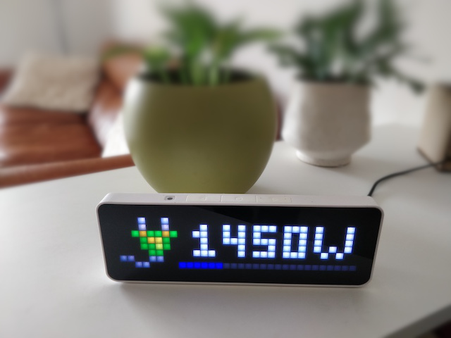

Ulanzi Smart Clock, basato su ESP32 con firmware open source AWTRIX3 controllato da Home Assistant. In questa foto è visualizzato in tempo reale il consumo elettrico registrato da uno Shelly EM posto nel quadro contatori.
