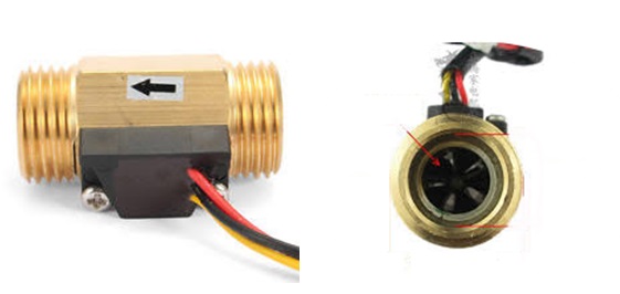

Il flussometro, almeno quello che ho usato io, si presenta come un manicotto di ottone credo, lungo 7 cm circa, di ¾ di pollice, con una girante al suo interno posta eventualmente in rotazione dal flusso d’acqua in transito. All’esterno, solidalmente avvitato sul manicotto, vi è un sensore di “Hall” che senza alcun contatto meccanico, ma solo per effetto del campo magnetico di cui è dotata la girante interna, restituisce all’uscita un segnale elettrico di tipo impulsivo, il cui numero di impulsi è proporzionale al flusso d’acqua in transito all’interno del manicotto. I tre fili rosso, nero e giallo provenienti dal sensore, sono collegati rispettivamente al positivo ed al negativo di alimentazione a 5 V ed il filo giallo da cui esce il segnale impulsivo collegato al contatore, pin 3 del PIC.
Tale dispositivo, collegato opportunamente ad un contatore d’impulsi elettronico, mi avrebbe permesso di attivare il motorino, solo e soltanto quando nell’impianto idraulico si fosse verificata l’apertura di un rubinetto, valvola, doccia, etc. Non solo, coi rubinetti chiusi, la pressione presente nelle tubazioni a motore spento, sarebbe stata quella di prima, cioè quella data dalla sola caduta dovuta all’altezza dei serbatoi. Inoltre, in caso di avaria al motore, oppure per mancanza di energia elettrica, l’acqua sarebbe fluita lo stesso ma alla pressione di prima, cioè quasi dimezzata, ma comunque disponibile ai vari sevizi.

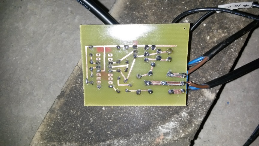

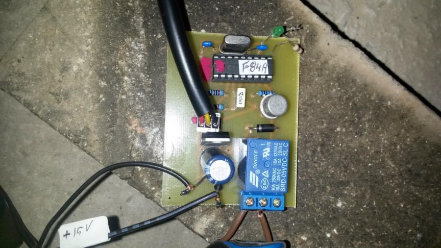

Comunque, non mi rimaneva che escogitare un qualche circuito, in grado di leggere e quindi di contare, gli impulsi provenienti dal flussometro, e di conseguenza attivare opportunamente un relè che comandasse l’avvio o l’arresto del motorino. Manco a dirlo, la scelta è ricaduta come prevedibile, su un microcontrollore prodotto dalla Microchip, il PIC 16F84 . Fantastico chip ormai obsoleto ma idoneo al nostro scopo, nel cui interno sono implementate varie funzioni, ma noi lo utilizzeremo solo come contatore d’impulsi. Il circuito elettrico è molto semplice ed è realizzato su una basetta di vetronite dalle dimensioni di 5x5 cm circa. L’alimentazione prevista può essere compresa tra 12 e 15 VDC circa, tanto nel circuito come si vede dallo schema elettrico è previsto un integrato, il 7805 che stabilizza la tensione a 5 VDC, idonea per alimentare sia il chip che il relè di attivazione del motorino.
Il funzionamento è molto semplice e non vi è nulla di trascendentale, da software ho implementato un contatore d’impulsi che si attiva ogni mezzo secondo circa, allo scadere di tale tempo, un led sarà attivato per 50 mS circa, generando un impulso luminoso che scandisce l’esecuzione del programma nel PIC e ne evidenzia il funzionamento. Se il valore misurato dal contatore supera i due impulsi in mezzo secondo, allora immediatamente sarà attivato il relè che chiuderà il circuito di alimentazione a 230 VAC avviando il motorino. Ciò accade praticamente subito, cioè mezzo secondo dopo l’apertura di un rubinetto dell’impianto idraulico. Ovviamente all’apertura del rubinetto gli impulsi che ho misurato provenienti dal flussometro sono molti di più e cioè 80 circa, ma io ho impostato a due gli impulsi necessari per l’attivazione, per essere certo di avviare il motorino nel più breve tempo possibile.
Nel momento in cui invece l’ipotetico rubinetto sarà chiuso, operazione che non avviene istantaneamente, ma in un tempo ragionevole di un secondo circa, gli impulsi contati provenienti dal flussometro si ridurranno gradualmente durante la chiusura, da 80 circa fino a zero. Ebbene in questa seconda fase, il numero di impulsi previsti da software, necessari a disattivare il motorino non saranno due come nella prima fase ma 40. Ciò significa che il motorino sarà disattivato durante la brevissima fase di chiusura del rubinetto, ancor prima che sia completamente chiuso, e quindi non essendoci nessuna valvola di non ritorno, la pressione nell’impianto tornerà al valore basso di prima, salvaguardando tubazioni e guarnizioni varie.
