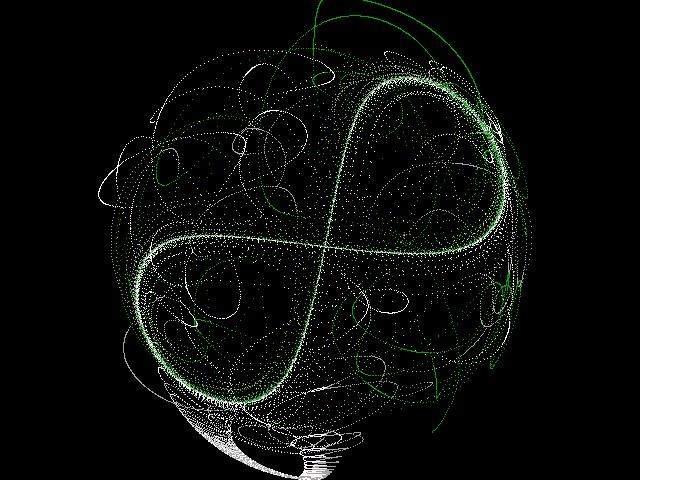

E se facessimo un esperimento simulato?
Adesso vorrei pormi il seguente, modesto quesito: dato che il computer consente di simulare sullo schermo i moti caotici, sarebbe possibile simulare dei moti caotici che convergano verso uno scopo? In pratica, si tratta di partire da uno stato, che sia dotato di un significato riconoscibile, simularne il moto per un certo tratto, poi invertirlo ed assistere all'evoluzione di ritorno verso lo stato prescelto. Un simile spettacolo si può ottenere anche proiettando all’indietro il film di una costruzione che crolla; però quest’ultimo è un rovesciamento puramente apparente, mentre dalla simulazione fisica al computer mi attendo qualche possibile “illuminazione” sulla reversibilità effettiva delle equazioni differenziali. Inoltre, un programma di simulazione ed uno stato iniziale occupano ben meno memoria di un filmato.
Sì, proviamo.
Per verificare tale possibilità, per prima cosa mi sono dotato di un programma di simulazione piana basato sulle leggi generali della meccanica. Questo programma richiede in input le masse, le posizioni e le velocità delle singole particelle, così da definire lo stato iniziale, poi lavora secondo il ciclo seguente:
- dalle posizioni, calcola le forze attrattive e quindi le accelerazioni
- con le formule del moto uniformemente accelerato, calcola le posizioni e le velocità dopo un piccolo intervallo di tempo
- con queste nuove posizioni e velocità, ripete il ciclo e così via.
Naturalmente, la simulazione è tanto più precisa quanto più piccolo è l’intervallo. Quando le particelle si avvicinano molto, le forze diventano grandi e l’imprecisione risulta evidente; per evitare questo inconveniente si è limitato opportunamente il calcolo della forza al di sotto di una certa distanza minima, in deroga alla legge gravitazionale di Newton. L’adozione di un intervallo variabile gioverebbe alla rapidità, ma non alla reversibilità, e pertanto tale soluzione è stata scartata. Una blanda correzione poi assicura la costanza dell'energia e della quantità di moto totali del sistema.
I primi risultati..
Una volta collaudato il programma, e scelto uno stato iniziale (per esempio, cinque particelle ai vertici di una capanna,
scelta in modo un po’ asimmetrico per evitare scontri multipli fra particelle), si è ottenuto effettivamente un moto
caotico, e quindi si è posto il problema di simularne l’inversione. La prima idea è stata quella di riscrivere le
istruzioni del programma in ordine inverso e cambiare tutti i segni algebrici; ma è stata scartata subito. E’ bastato
introdurre una routine, che inverte tutte le velocità in seguito alla pressione di un tasto durante la simulazione.
Però le traiettorie, così invertite, non ripercorrono esattamente le traiettorie originali, perché il ciclo di calcolo
anzidetto è asimmetrico. In pratica, ripercorrendolo in senso inverso non si ritrovano gli stessi numeri.
..e i primi progressi.
Per ottenere un ciclo simmetrico, si è dovuto cambiare nientemeno che la definizione di “stato”. Infatti non bisogna considerare le posizioni e “contemporaneamente” le velocità, bensì le posizioni all’inizio di ogni intervallo e le velocità al centro degli intervalli medesimi (o viceversa). Alternativamente, il programma incrementa le posizioni utilizzando le più recenti velocità (applica le formule del moto uniforme), e incrementa le velocità utilizzando le più recenti posizioni (da cui calcola forze e accelerazioni, poi applica le formule del moto uniformemente accelerato); tuttavia le posizioni si riferiscono a certi istanti, e le velocità ad altri. Potremmo chiamarli rispettivamente, istanti pari ed istanti dispari. Torna in mente il principio di complementarità della fisica quantistica: non si possono assegnare contemporaneamente la posizione e la velocità di una particella. E per quanto riguarda gli intervalli concatenati, potremmo chiamarli rispettivamente intervalli gravitazionali e intervalli inerziali, visto l'alternato ruolo della massa.
Cosa abbiamo scoperto col nostro esperimento? Il caos si può invertire o no?
Anche così, tuttavia, non si è ottenuta una reversibilità esatta; ed è ovvio che differenze anche minime nelle traiettorie si allargano enormemente durante la simulazione, seguendo delle linee continue ma imprevedibili. Ritengo che questo insuccesso sia dovuto ad irreversibilità intrinseche, e forse non evitabili, nel comportamento della unità aritmetica del computer (se A più B dà C, non sempre C più -B ridà esattamente A). La rappresentazione dei numeri “floating point” comporta uno scorrimento dei bit, e un possibile troncamento, ad ogni cambiamento dell’esponente; come in termodinamica, anche qui i “salti” sono nemici della reversibilità (è ovvio che, invertendo il calcolo, le cifre perse nei troncamenti non possono essere ritrovate).
E’ venuto il momento di ricapitolare:
- La meccanica prevede che i moti gravitazionali siano reversibili
- La termodinamica asserisce che alcuni fenomeni sono irreversibili
- Se le particelle sono più di due, la meccanica fornisce soltanto le equazioni differenziali del moto, ma non è possibile calcolare esattamente le traiettorie, almeno nei casi caotici
- La termodinamica ha un valore statistico, pertanto si applica soltanto ai sistemi con numerose particelle
- Il tentativo di verificare, col computer, la reversibilità di un moto caotico, è fallito e forse non può riuscire.
