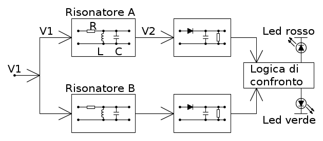

Svolgeremo un esempio pratico descrivendo una realizzazione che comprende un paio di semplici filtri, due rivelatori a valor massimo e una logica di confronto. Il tutto fa parte di un ricevitore per radiocomando a 3 canali On-Off in tecnica AFSK, ma è chiaro che non voglio fare concorrenza alla Futaba bensì soltanto servirmi di un esempio per mostrare come si possa simulare un filtro.

Con riferimento allo schema a blocchi quì sopra riportato, il problema che risolveremo è quello di simulare il filtro indicato come "Risonatore A".

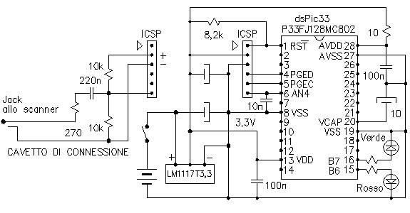

Questo programma è stato compilato con il compilatore C30 versione 3.25 lite student free che ho scaricato dal sito Microchip, e poi riversato con il programmatore Pickit3 tramite il connettore ICSP indicato nello schema, sotto Mplab 8.60.
La ISR dello ADC simula i due filtri A e B rappresentati nello schema a blocchi, e simula anche i rispettivi rivelatori a valor massimo.
Il Main Program configura lo HardWare del microcontrollore, poi calcola i coefficienti costanti, avvìa lo ADC e infine si pone in loop per confrontare le uscite dei due filtri A e B. Il risultato del confronto viene segnalato tramite due Led, ma potrebbero anche essere due transistor che azionano dei relè o altro.
L'hardware
Nella realizzazione pratica da me fatta, il segnale V1 viene prelevato tramite un jack dalla presa auricolare di un radio ricevitore Yaesu del tipo scanner, ma potrebbe provenire da qualsiasi altra fonte purchè non dia più di 3 volt picco/picco. L'altra estremità del cavetto di connessione si inserisce sullo stesso connettore ICSP usato per la programmazione, che quindi acquista una funzione alternativa.

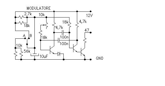

Il trasmettitore per questo rudimentale "radiocomando AFSK" è capace di inviare un segnale modulato con 3 diverse frequenze audio: 263, 313 o 372 Hz che rappresentano i 3 canali di comando On-Off. E' chiaro che le due frequenze estreme coincidono con le frequenze di risonanza dei due filtri A e B; se le ampiezze all'uscita dei rispettivi rivelatori sono circa eguali vuol dire che la frequenza inviata è quella intermedia.

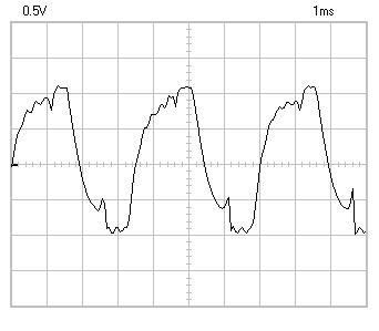

Riporto quì sotto lo schema del circuito che genera le tre frequenze suddette e funge da modulatore, e riporto anche un oscillogramma del segnale audio all'uscita dello scanner: la forma d'onda è distorta ma il funzionamento del radiocomando è affidabile grazie ai filtri.
