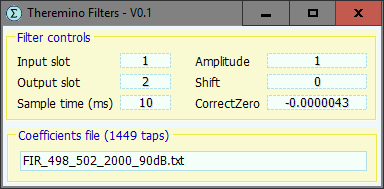

Questa applicazione non è solo un esempio teorico ma è anche realmente utilizzabile come blocchetto modulare per filtraggi generici nel nostro sistema. I campioni di ingresso vengono letti da uno "Slot" e i campioni di uscita vengono scritti in un altro "Slot". In questo modo si possono filtrare segnali in arrivo dai sensori, nonché i segnali che transitano da una all'altra delle varie applicazioni.
Come si può vedere dalla interfaccia utente questa è una applicazione molto semplice. La implementazione software è altrettanto semplice ma nel contempo è quanto di meglio si può fare in termini di precisione ed efficienza. Tutti i calcoli vengono effettuati in virgola mobile con quindici cifre di precisione che corrispondono a oltre cinquanta bit o, in altri termini, a oltre trecento decibel di dinamica.

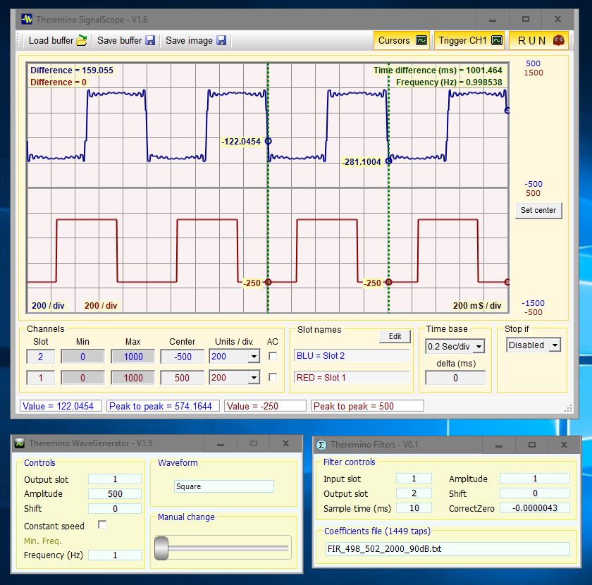

Con le applicazioni Theremino SignalScope e Theremino WaveGenerator è possibile provare i filtri, con segnali che viaggiano sugli Slot da una applicazione del sistema a un altra.
Nella immagine seguente si vede il WaveGenerator che invia un'onda quadra da un hertz allo Slot 1, e poi Theremino Flter che invia il segnale filtrato allo Slot 2. Infine il Signal Scope visualizza i due segnali.
Sperimentare l'effetto dei filtri sui campioni provenienti dai sensori e sui dati che le applicazioni del sistema si scambiano tra di loro, permette di acquisire esperienza pratica. Conoscendo solo la teoria si potrebbero sovrastimare alcuni aspetti e trascurarne altri, ma fare esperimenti su dati reali immunizza da questi pericoli.
E' importante rendersi conto che sovradimensionare alcune caratteristiche può produrre effetti negativi su altre, principalmente le seguenti:
- Overshoot (sovraelongazione) e ringing (oscillazioni) nella risposta ad una eccitazione a gradino.
- Tempo di ritardo (tempo occorrente perché l’uscita raggiunga il 50% del valore finale).
- Tempo di salita (tempo occorrente perché l’uscita passi dal 10 al 90 % del valore finale).
- Tempo di assestamento (tempo occorrente perché l’uscita si stabilizzi entro il +/-5% del valore finale).

I coefficienti vanno scritti in semplici file di testo nella cartella "Coeffs" della applicazione "Theremino Filters". In questo modo sarà possibile sceglierli per nome e provare velocemente il comportamento di ogni versione e le differenze tra di esse.

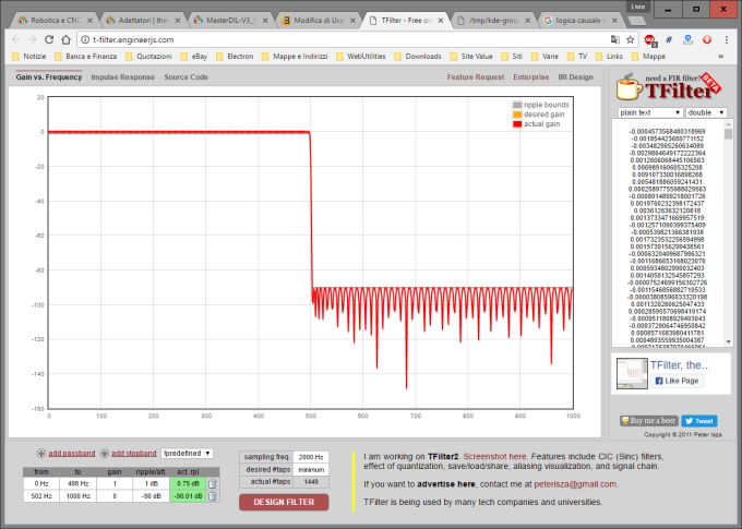

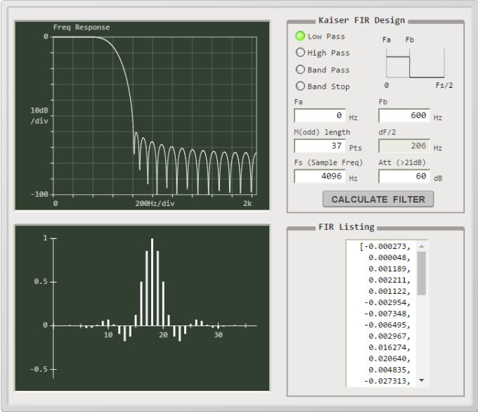

Per generare i coefficienti si usano apposite applicazioni. Esistono applicazioni costose e difficili da utilizzare ma esistono anche ottime applicazioni gratuite che si possono utilizzare in rete senza nemmeno scaricarle.
In questi anni (2017) le applicazioni seguenti sono probabilmente le migliori:
http://t-filter.engineerjs.com
http://www.arc.id.au/FilterDesign.html
