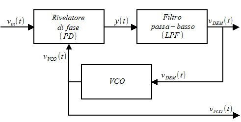

Dopo aver analizzato il Rivelatore di fase nell'articolo precedente, si passa all'analisi dei due blocchi successivi costituenti un PLL di primo tipo ovvero: Il filtro passa-basso ed il VCO considerando, come in precedenza, lo schema a blocchi riportato in figura:

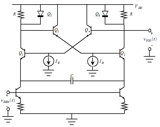

Se le frequenze non sono particolarmente elevate (massimo nell'ordine dei MHz), è possibile utilizzare come oscillatori dei multivibratori R-C basati su una coppia di dispositivi connessi ad incrocio. Un esempio è dato dal multivibratore accoppiato di emettitore mostrato in figura, in cui la corrente di carica nel condensatore varia in funzione del segnale di controllo. La frequenza di oscillazione, in tal caso, vale f = 1 / T = I1 / (4CVBE(on))
