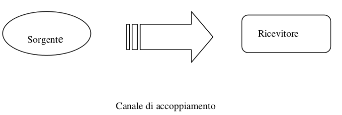

Figura 2 - Suddivisione logica delle funzioni nello studio dei problemi di compatibilità elettromagnetica
Una sorgente emette un disturbo che, mediante un canale di accoppiamento, viene trasmesso a un ricevitore che lo elabora dando luogo al comportamento non desiderato. Si può parlare di interferenza elettromagnetica se e solo se l’energia ricevuta e non desiderata è tale da causare il disturbo, quindi è il comportamento indesiderato del ricevitore che stabilisce l’interferenza e non la trasmissione non intenzionale di energia. Se si desidera affrontare un problema di compatibilità elettromagnetica è necessario distinguere e caratterizzare gli elementi presenti nella figura 2 e di seguito riportati:
- Sorgente;
- Canale di accoppiamento;
- Ricevitore.
Dei tre elementi, il più complicato da individuare è il Canale di accoppiamento. Infatti, esso è spesso un percorso ibrido, nel senso che il disturbo può essere sia di tipo condotto che irradiato. Inoltre, alle elevate frequenze è difficile individuare i percorsi preferenziali delle correnti, soprattutto se lo spettro del segnale di disturbo è molto ampio. Individuato il problema dell'accoppiamento elettromagnetico, le soluzioni atte a prevenire o ridurre i fenomeni di interferenza si possono classificare in:
- sopprimere l’emissione alla sorgente;
- rendere il fenomeno di accoppiamento il meno efficiente possibile;
- rendere il ricevitore meno suscettibile all’interferenza.

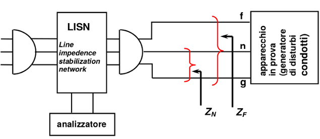

6 - Emissioni condotte e suscettività
Gli enti normativi impongono dei limiti alle emissioni condotte, perché i disturbi si possono diffondere nella rete di distribuzione dell’energia elettrica a cui un impianto fa capo. Tale rete elettrica rappresenta un grande sistema di antenne dalla quale le emissioni condotte sono in grado di irradiare con grande efficienza, causando interferenze negli sistemi elettronici dell’impianto. I limiti imposti dalle norme sulle emissioni condotte, quindi, sono rivolte a limitare le interferenze delle emissioni radiate dovute alle correnti di disturbo. Le principale sorgenti di emissioni condotte sono gli alimentatori e i circuiti dei segnali di temporizzazione. Le misure di verifica del soddisfacimento delle norme vanno eseguite utilizzando una rete di stabilizzazione dell’impedenza di linea (Line Impedance Stabilization Network, LISN) posta tra la presa di alimentazione e il cordone di alimentazione dell’apparecchiatura in prova. Una configurazione di prova tipica è mostrata nella figura 4.
Figura 4 -Configurazione di prova tipica per le misure di verifica delle emissioni condotte
Considerandone il comportamento ideale, entro i limiti (in frequenza) posti dalle norme sulle emissioni condotte, la rete LISN può essere rappresentata come due resistori da 50 Ω posti tra i fili di fase e di terra e tra i fili di neutro e di terra, come nella figura 5:

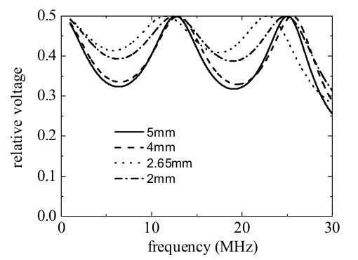

Figura 7 – Effetto dello spessore della guaina sulla propagazione del disturbo
Al crescere dello spessore della guaina del cavo i disturbi si riducono [2]. Una importante via di richiusura dei disturbi è il telaio del veicolo elettrico, ma le diverse analisi hanno mostrato che la larghezza della sezione trasversale del telaio non influenza l’entità dei disturbi presenti a bordo del veicolo equipaggiato con una cella a combustibile. Il disturbo più importante è la corrente di modo comune. La presenza di piani di massa e le dissimetrie della struttura e della distribuzione dei cavi implicano la presenza delle correnti di modo comune. Queste correnti possono circolare sia nel telaio del veicolo che nei cavi del sistema elettrico [2] e possono avere valori molto differenti al variare della frequenza (figura 8).

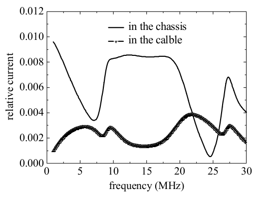

Figura 8 – Corrente di modo comune nei cavi e nel telaio del veicolo
A frequenze elevate la corrente di modo comune che circola nel telaio è più elevata rispetto a quella presente nel cavo. Solo intorno alla frequenza di 25 MHz la corrente di modo comune nel cavo è più elevata rispetto a quella presente nel telaio [2]. A causa degli spazi ridotti e del numero elevato di componenti a bordo del veicolo, i disturbi possono accoppiarsi facilmente e amplificare i loro effetti dannosi. Inoltre, non solo questi disturbi non sono trascurabili, ma addirittura superano i valori massimi ammessi dalle norme, pertanto è necessario prendere le dovute precauzioni, sin dalla fase di progettazione per limitare le emissioni dei disturbi. La figura 9 mostra una disposizione tipica dei componenti più importanti presenti a bordo di un veicolo da trasporto pubblico (bus) [3].

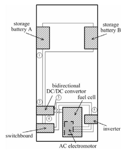

Figura 9 – Disposizione dei componenti principali in un bus alimentato mediante fuel cell
Le emissioni irradiate nella zona vicino ai convertitori DC/DC, agli inverter e alle batterie di accumulo sono particolarmente intensi. Inoltre, la corrente di modo comune è più elevata rispetto a quella di modo differenziale. Dalle prove e misure in laboratorio risulta che il campo magnetico nelle immediate vicinanze dell'inverter è più elevato rispetto al campo presente vicino alla batteria. L'ambiente elettromagnetico, pertanto, è più critico vicino all'inverter [1]. Questo, comunque, è un risultato aspettato: l’inverter, fra tutti i dispositivi presenti a bordo del veicolo elettrico, è il sistema che presenta la più elevata concentrazione di componenti di elettronica di potenza. I disturbi più importanti si manifestano sotto i 30 MHz ed iniziano a mostrarsi quando la frequenza è pari a 10 kHz, valore che coincide con la frequenza di lavoro dell’inverter.
