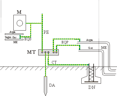

Questo problema è stato affrontato dubitando della bontà dell'impianto di terra dello stabilimento, o meglio ipotizzando problemi di scarsa "equipotenzialità".
Il problema infatti si è risolto senza aggiungere ulteriori schermature o sistemi di filtraggio sul segnale video, ma offrendo al disturbo una via più breve, a bassa impedenza, rispetto al cavo coassiale della telecamera, sul quale evidentemente viaggiava.
Si era cioè in presenza di una corrente "di equilibrio" tra due impianti di terra, originata dall'elettronica di potenza degli inverter (molto probabilmente dai filtri in ingresso), che transitando sullo schermo del coassiale, induceva a sua volta disturbi sul segnale.
Per certi versi era proprio lo schermo che agiva in modo da portarsi in casa "il nemico".
Evidentemente la sorgente disturbante induceva o conduceva disturbi nell'impianto di terra "locale" i quali non trovando un "buon terreno" , cercavano di scaricarsi anche sugli impianti di terra attigui, per raggiungere i quali il disturbo transitava nello schermo del coassiale.

Questo episodio dimostra come le schermature collegate ad entrambe le estremità possano essere percorse da correnti che hanno la necessità di richiudersi verso terra.
La soluzione, adottata talune volte, di collegare gli schermi a terra da un solo lato, potrebbe non essere sufficiente, ma addirittura controproducente; c'è infatti il rischio che lo schermo diventi una sorta di antenna, con ulteriori effetti di disturbo sulla trasmissione del segnale.
Ecco perché nelle tecnologie dell'informazione sono state sviluppate tecniche di trasmissione dati senza schermature, come dimostrano i cavi UTP delle reti Ethernet.
Nel mondo dei segnali analogici, sia industriali che del settore Audio e Video, la schermatura dei cavi resta comunque indispensabile.
In questo caso, come insegna la buona tecnica, ci si dovrà assicurare che la struttura ospitante abbia non solo un buon impianto di terra, ma soprattutto un buon impianto equipotenziale che interconnetta in modo affidabile tutte le masse e le apparecchiature elettriche : è questo l'elemento indispensabile per limitare gli effetti indesiderati dei disturbi elettromagnetici.
