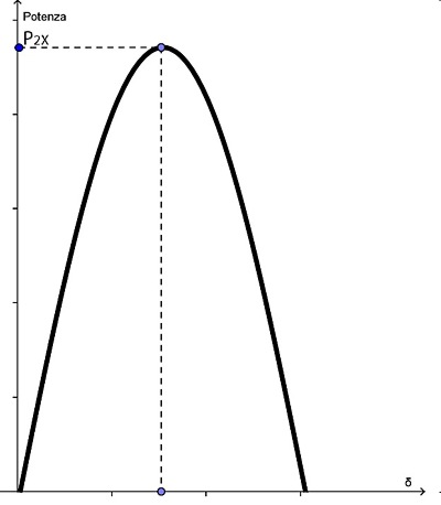

Per una linea di trasmissione, però, il rifasamento ha anche profonde conseguenze sulla regolazione della tensione nei diversi nodi del sistema di potenza e sulla capacità di trasporto (non di natura termica) della linea elettrica. A prescindere dai vincoli di natura termica, ogni linea elettrica presenta una massima potenza trasportabile, superata la quale si perde la condizione di sincronismo fra le sbarre a monte e a valle della stessa. Trascurando le perdite, la capacità di trasporto della linea o limite di stabilità statica della linea vale
nella quale si indica con
- ZC l'impedenza caratteristica della linea di trasmissione;
- θ2 l'angolo complesso della linea di trasmissione;
- E1 e E2 le tensioni a monte e a valle della linea.
Se la configurazione di rete non varia e la tensione a monte rimane costante (ipotesi accettabile, considerando le operazioni di regolazione della tensione), il limite di stabilità dipende esclusivamente dal valore di E2. Vediamo come possiamo mantenere costante la tensione E2, a pari carico.
