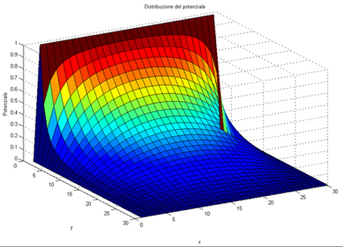

Il codice Fortran 90/95 deve essere salvato in una cartella al cui interno si creerà automaticamente il file Potenziale.txt, contenente la matrice MxN con i valori dei potenziali di tutti i nodi del reticolo associato alla regione piana studiata. I dati del file possono essere inviati in un software qualsiasi in grado di creare una superficie che evidenzia la distribuzione del potenziale.
Esempio
Fornendo al codice i seguenti dati:
- M=30 (a video)
- N=30 (a video)
- alfa=1.8 (modificando il valore presente nel codice)
si ottiene un file Potenziale.txt con 30x30 elementi.
La distribuzione del potenziale è la seguente:
