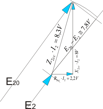

La tensione e l'impedenza di cortocircuito, rispettivamente, valgono:
La resistenza di cortocircuito:
Nota l'impedenza e la resistenza di cortocircuito, la reattanza di cortocircuito vale:
A questo punto possiamo rispondere al punto a.
La variazione di tensione al secondario tra regime a vuoto e regime al 75% del carico nominale, utilizzando la caduta di tensione industriale, vale:

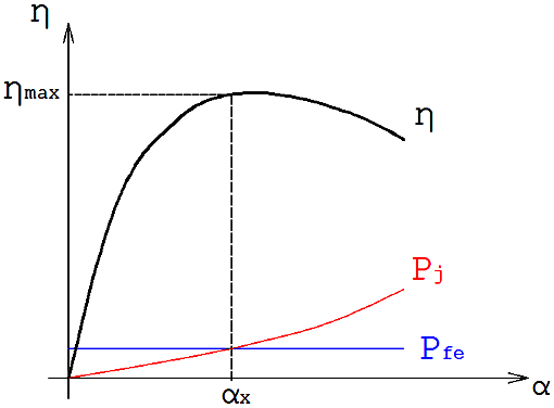

Il massimo rendimento si ottiene quando le perdite nel rame coincidono con le perdite nel ferro:
Pj = P0
quindi la corrente al secondario per la quale si ha il massimo rendimento risulta:

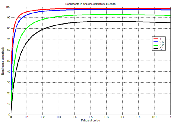

Script matlab
L'espressione del rendimento convenzionale in funzione del carico è:
Utilizzando uno script matlab è possibile visualizzare le curve del rendimento convenzionale in funzione del fattore di carico e parametrizzate secondo il fattore di potenza.
Nel seguito riporto lo script matlab necessario a visualizzare le curve del rendimento.
clc; clear all; close all;
% Dati trasformatore
% Potenza nominale in kVA
An=600;
% Perdite a vuoto e in cortocircuito in kW
P0=2.88;
Pcc=7.68;
% Fattori di potenza del carico
cosfi1=1;
cosfi2=0.6;
cosfi3=0.2;
cosfi4=0.1;
% Creo il vettore fattore di carico
alfa=0:0.001:1;
% Calcolo i diversi rendimenti convenzionali
% (il fattore di potenza è il parametro)
for i=1:1001;
eta1(i)=((alfa(i)*An*cosfi1)/(alfa(i)*An*cosfi1+P0+(alfa(i)^2)*Pcc))*100;
eta2(i)=((alfa(i)*An*cosfi2)/(alfa(i)*An*cosfi2+P0+(alfa(i)^2)*Pcc))*100;
eta3(i)=((alfa(i)*An*cosfi3)/(alfa(i)*An*cosfi3+P0+(alfa(i)^2)*Pcc))*100;
eta4(i)=((alfa(i)*An*cosfi4)/(alfa(i)*An*cosfi4+P0+(alfa(i)^2)*Pcc))*100;
end
% Visualizzo le curve in uno stesso grafico
plot(alfa,eta1,'r',alfa,eta2,'b',alfa,eta3,'g',alfa,eta4,'k')
% Comandi vari
legend('1','0,6','0,2','0,1')
title('Rendimento in funzione del fattore di carico')
xlabel('Fattore di carico')
ylabel('Rendimento percentuale')
grid
Dopo aver premuto il tasto Run si ottiene la seguente figura:
