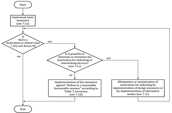

La stessa norma richiede che l'elusione dei sensori di interblocco dei ripari mobili in un modo ragionevolmente prevedibile sia impedita.
Le seguenti misure possono essere adottate per ridurre l’elusione degli interblocchi:
— prevenzione dell’accesso agli elementi del dispositivo di interblocco:
• montaggio non raggiungibile;
• ostacoli fisici e protezioni;
• montaggio in posizioni nascoste;
— prevenzione della sostituzione degli attuatori:
• livello di codifica degli attuatori basso, medio o alto;
— prevenzione dello smontaggio o spostamento degli elementi usando dispositivi non rimovibili (ad esempio saldatura, incollaggio, viti non smontabili, rivettatura);
• questa misura può non essere adatta se si potesse rendere necessaria una sostituzione veloce del dispositivo di interblocco a seguito di una rottura;
— integrazione con un sistema di monitoraggio e controllo;
• monitoraggio dello stato; ad esempio il sistema di controllo della macchina può controllare che il riparo venga aperto in determinate fasi del ciclo nelle quali ciò è necessario (ad esempio per lo scarico dei pezzi);
• controlli periodici;
— aggiunta di un ulteriore interblocco, ad esempio con principi di attuazione differenti;
• in questo caso il sistema di controllo della macchina può verificare la plausibilità dello stato di entrambe i sensori.

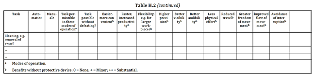

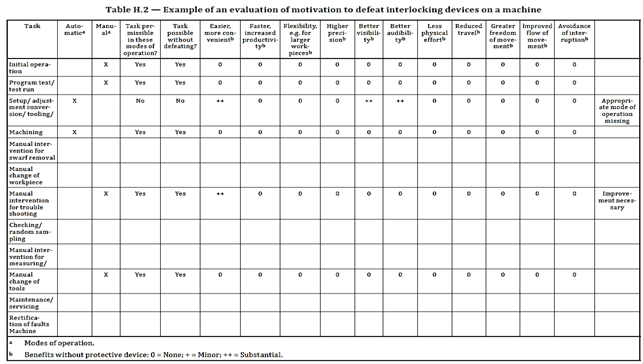

L'allegato H della norma UNI EN ISO 14119:2013 riporta un esempio di metodo per identificare le motivazioni di elusione dei dispositivi di interblocco (per una macchina automatica):
— devono essere tenute in considerazione tutte le modalità di funzionamento della macchina
— se un compito è necessario e non è possibile senza eludere i dispositivi di interblocco è necessario riconsiderare la progettazione della macchina
— se sono presenti potenziali benefici nell’esecuzione delle operazioni senza dispositivi di protezione (+ o ++) bisogna verificare se è possibile migliorare le misure di protezione
— se l’incentivo all’elusione dei dispositivi di interblocco non può essere completamente eliminato bisogna rendere più difficile o impossibile l’elusione dei dispositivi di interblocco
