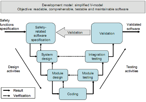

4. Prescrizioni per la sicurezza del software
Tutte le attività del ciclo di vita del software (sia applicativo che di sistema) avente funzioni di sicurezza devono innanzitutto considerare l’eliminazione delle avarie introdotte durante il ciclo di vita del software (incluse revisioni e correzioni).
4.1. Specifiche del software
Le specifiche del software avente funzioni di sicurezza devono descrivere le funzioni di sicurezza che devono essere controllate ed indicarne il PLr. Le specifiche dovrebbero essere redatte in modo da poter fungere successivamente da check list per la validazione del software.
Le specifiche dovrebbero essere controllate da persone non coinvolte nella loro redazione per accertarsi che siano conformi con quanto richiesto dalle specifiche di più alto livello e che contengano tutte le indicazioni sulle modalità di realizzazione del software. Le specifiche dovrebbero essere succinte, comprensibili e fare riferimento ai punti essenziali che il software deve soddisfare.

La validazione è una forma di verifica dell'intero software il cui scopo è controllare che siano state rispettate le specifiche iniziali. La verifica dell'integrazione dell'intero sistema può coincidere con lavalidazione. La check list per la verifica del software può, per esempio, comprendere i seguenti elementi:
