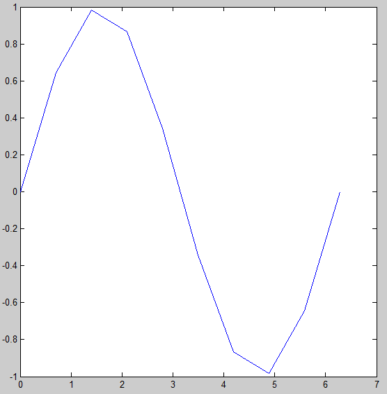

- Esempio:
clf
x = linspace(0, 2*pi, 10);
y = sin(x);
plot(x, y)
Una schifezza. I contorni sono spigolosi perchè i punti di x non bastano, sono soltanto 10.
Proviamo dando 100 punti a x.

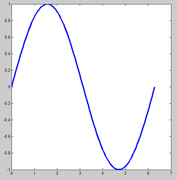

Spessore: il NomeOpzione è 'LineWidth', il ValoreOpzione è un numero da 1 a...quanto vi serve.
Lo spessore standard è 1.
- Esempio, spessore 3:
clf
x = linspace(0, 2*pi, 100);
y = sin(x);
plot(x, y, 'LineWidth', 3)

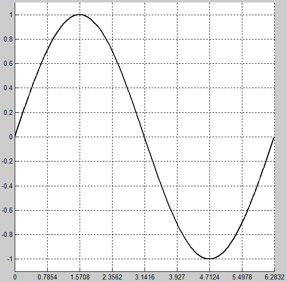

- Esempio: mettiamo una tacca ogni quarto di pi (0.25*pi)
sull'asse delle ascisse dell'esempio precedente; primo punto 0, ultimo punto 2*pi.
L'asse delle ordinate mi sembra comodo, lasciamolo così. Avremmo potuto modificarlo.
clf
x = linspace(0, 2*pi, 1000);
y = sin(x);
plot(x, y, 'black', 'LineWidth', 2)
axis([0 2*pi -1.1 1.1]);
set(gca, 'XTick', 0 : 0.25*pi : 2*pi);

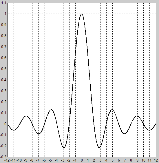

Ho chiamato il vettore delle ascisse t ed aggiunto più punti (da 1000 a 10000) per visualizzarla in modo più definito. Ascisse da -12 a 12 a tacche unitarie, ordinate da -0.3 a 1.1 a tacche con step di 0.1. Colore nero, spessore 2, griglia abilitata.
In questo esempio T è settato a 2.
NOTA: in MATLAB non si possono usare le parentesi quadre nel definire le funzioni.
clf
t = linspace(-12, 12, 10000);
T = 2;
y = sin((pi*t)/T)./(pi*t/T);
hold on
grid on
plot(t, y, 'black', 'LineWidth', 2)
axis([-12 12 -0.3 1.1]);
set(gca, 'XTick', -12 : 1 : 12);
set(gca, 'YTick', -0.3 : 0.1 : 1.1);
