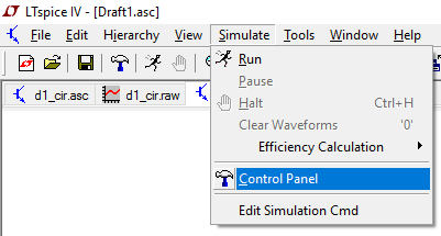

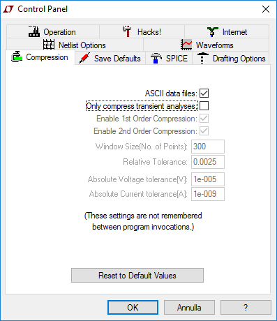

LTspice salva le forme d'onda in un formato codificato. Per poterle leggere con MATLAB bisogna cambiare la codifica, impostandola in ASCII. Lo si può fare dal pannello di controllo:

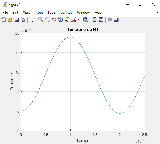

%Grafici
figure(1)
hold on
plot(tempo, tensioneR1);
title('Tensione su R1');
xlabel(gca,'Tempo');
ylabel(gca,'Tensione');
set(gca, 'xlim', [min(tempo) max(tempo)]);
grid on

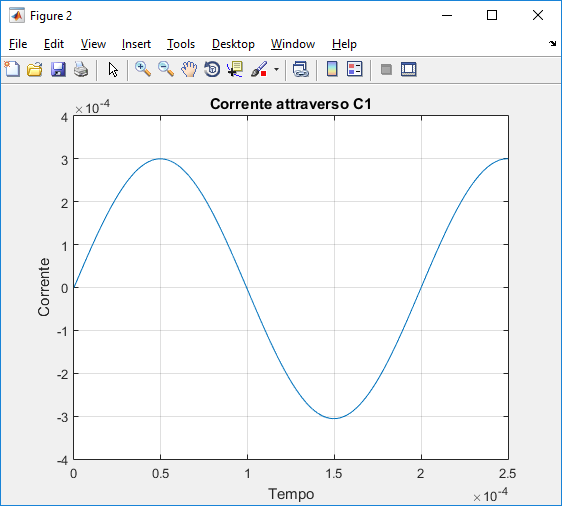

figure(2)
plot(tempo, correnteC1);
title('Corrente attraverso C1');
ylabel(gca,'Corrente');
grid on
Output
