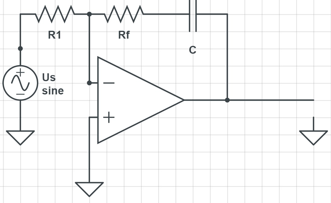

Salve, oggi ho provato a risolvere un esercizio che chiede di indicare che tipo di filtro attivo è il circuito di figura e il valore approssimativo del guadagno di tensione alle frequenze f=0 ed f=∞.
il guadagno dovrebbe essere rappresentato dalla relazione:
A=-R_f/R_1(1/(1+jwCR_f))
Quindi è un filtro passa-basso da come deduco dalla funzione di trasferimento. Se la frequenza valesse 0, il guadagno di tensione dovrebbe essere pari a:
-R_F/R_1
invece se la frequenza valesse infinito, il guadagno di tensione dovrebbe essere pari a:
Il libro come soluzione indica:
A(f=0)=-oo;A(f=oo)=-R_f/R_1
Inoltre, se dovessi rappresentare su un diagramma di Bode la funzione di trasferimento, dovrei considerare il rapporto -Rf/R1 come costante reale K?

Usa fidocadj per i disegni, cosi` li posso prendere e modificare, evidenziare delle parti... Per le frazioni usa \frac{numeratore}{denominatore} vengono piu` facili da leggere.
Il filtro e` un passa basso (con un po' di fantasia, lo chiamerei piuttosto filtro o blocco PI). Per il resto il testo ha ragione. Considera che il condensatore sia un circuito aperto oppure un cortocircuito e vedi qual e` il guadagno per frequenza nulla e frequenza che tende a infinito. E dovresti vedere che la tua funzione di trasferimento non e` giusta.

A prima vista mi sembra giusta quella del libro.
Se consideri il circuito in continua, ovvero a frequenza nulla, il condensatore è rappresentabile come un circuito aperto quindi ti apre il ramo di retroazione, per ciò ti ritrovi ad avere solo il guadagno ad anello aperto dell'operazionale che idealmente tende a infinito, il segno meno è dato dal fatto che entri sul terminale invertente.
In modo duale per frequenze che tendono a infinito il condensatore ha reattanza nulla quindi è rappresentabile come un cortocircuito, per cui ti ritrovi il guadagno di uno stadio invertente.
Se mi dai qualche minuto mi faccio il conto della fdt e vediamo cosa viene a me.

Rappresentando il circuito con le impedenze hai
Dove:
Z_1 = R_1
Z_2 = R_f + \frac{1}{sC_f} = \frac{s C_f R_f + 1}{sC_f}
siccome lo stadio è invertente hai:
A(s) = \frac{V_o}{V_i} = -\frac{Z_2}{Z_1} = -\frac{s C_f R_f + 1}{sC_f}\frac{1}{R_1} = -\frac{s C_f R_f + 1}{sC_f R_1}
da qui puoi vedere che:
\lim_{s \to \infty} A(s) \simeq \lim_{s \to \infty} -\frac{s C_f R_f}{s C_f R_1} = -\frac{R_f}{R_1}
\lim_{s \to 0} A(s) = \lim_{s \to 0} -\frac{1}{s C_f R_1} \to -\infty
ho usato s invece di \text{j} \omega ma il concetto è lo stesso.

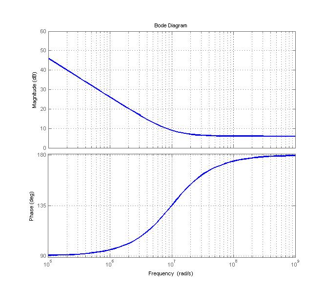

Siccome non ho niente da fare, bodificando con valori a caso, tipo:
R_f = 10\,\text{k}\Omega
R_1 = 5\,\text{k}\Omega
C_f = 10\,\text{pF}
Vedi che il guadagno inizia con pendenza -20\,\text{dB} per effetto del polo sull'origine, questo significa che per frequenze estremamente piccole, ovvero nella parte negativa dell'asse delle \omega (siamo in scala logaritmica), il guadagno tendeva a infinito. Poi arriva lo zero e il guadagno di si stabilizza a circa 6\,\text{dB} che guarda caso è
20\log\left( \frac{R_f}{R_1}\right) = 20\log 2 \simeq 6\,\text{dB}
e li rimane per pulsazioni che tendono a infinito.
Il fatto poi che il segno è girato lo vedi dallo sfasamento.
