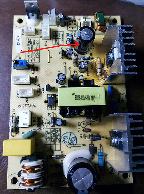

Salve, mi sono appena iscritto al forum e colgo l'occasione per salutare tutti. Scrivo in quanto ho un problema con la spillatrice di birra della Krups modello The Sub VB650510. In poche parole da un momento all'altro non ha più funzionato. Ho smontato la scheda di alimentazione ed ho notato il rigonfiamento di un condensatore che ho provveduto a sostituire con uno uguale, ed il ticchettio di un qualcosa come uno stacca ed attacca. Rimonto il tutto ma noto subito che il condensatore nuovo tende a gonfiarsi ed è presente ancora quel fastidioso ticchettio. Ora io non sono un esperto in elettronica e chiedo gentilmente qualche suggerimento per capire cosa potrbbe provocare il problema alla scheda.
Se volete sentire il fastidioso ticchettio ecco il video:
Nella foto con la freccia rossa è segnalato il condensatore che ho sostituito e che si è gonfiato in un attimo.
Foto UtenteTinoAle

Hai verificato la tensione di uscita?
Il ticchettio si ha perche' il convertitore non riesce a partire (cortocircuito sull'uscita?), e prova continuamente a fare lo start.
Non ho mai visto un condensatore nuovo gonfiarsi. Non l'avrai mica messo al contrario?

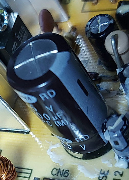

Tensione di lavoro del condensatore? Quello originario era ugualmente da 25 V?
Messaggi: 15303
[5] Re: Scheda alimentazione spillatrice birra con problemi.
Messaggioda Foto UtenteTinoAle » 16 apr 2025, 22:26
No quello originale era da 16 volt, ma mi sembrava di ricordare che i volt potevano cambiare in eccesso ma dovevano rimanere invariati i microfarad...

..può essere un'idea iniziare dalla verifica a freddo con un multimetro dei componenti che interessano il circuito che ha visto il condensatore elettrolitico gonfio, in quella zona si nota un segno di surriscaldamento del resistore come indicato, può essere sintomo di sovraccarico .. io inizierei a verificare i semiconduttori nella zona ;-)

devi fare un po di misure, partendo dalle tensioni sul condensatore, magari è venuto meno il circuito di controllo della tensione, ed il convertitore spara fuori di tutto, poi va in protezione.

Sinceramente in tanti anni di riparazioni, seppur obbistiche, me ne sono passati sotto il naso centinaia di condensatori ma non mi è mai capitato di vederne uno gonfiarsi a vista. A meno che di tensioni o polarità errate credo che sia molto raro come comportamento. Hai una resistenza da un paio di watt credo da 33 ohm ( quella arancio, arancio, nero ) che dovrebbe/potrebbe condurre a terra nel caso in cui il semiconduttore alla sua destra fosse andato in corto per mitigare il comportamento del guasto e scongiurare esplosioni dello stesso. Il fatto che abbia la vetronite sotto annerita, fa pensare che abbia ricevuta molta corrente. Se hai un multimetro misura quel semiconduttore, se riesci a fargli una foto ancora meglio così cerchiamo di capire di che si tratta. Se sostituisci il condensatore, salda sotto la scheda due fili che puoi collegare fissi al multimetro in modalità volt in continua, in modo che quando riaccendi, riesci rapidamente a leggere la tensione ai capi del condensatore, che ci si aspetta sia sotto ai 16 volt ( se il cond originale era da 16.... probabilmente anche 5-8-12 volt potrebbe essere in condizioni di lavoro ordinarie )
t
P.S. vedo anche un'altra resistenza in verticale, credo da 47 ohm... non leggo bene il moltiplicatore, se è nero o marrone... ma sembra sia da 47 ohm. Stesso discorso di quella da 33... misurale intanto. Quella resistenza da 47 ohm, è tipica delle schede di lavatrici o lavastoviglie, è collegata tipicamente a un integrato della serie LNK304PN che è un integrato per creare alimentazioni ad alta efficienza. Quando si guasta si rompe spesso anche quella resistenza da 47 ohm ( quindi misurala bene )... si rompe anche un condensatore, infatti, nei kit di riparazione, è presente l'integrato, la resistenza da 47, il condensatore e un paio di diodi qualche volta.
