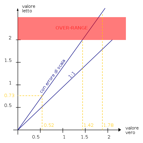

d-ora con il multimetro KDM 15 in portata prova diodi si verifica il diodo led rosso 5mm in polarizzazione diretta e si misura con un secondo multimetro la tensione ai suoi capi, e si rileva il valore di 1,794 V mentre il diodo led rosso è acceso e sul display del KDM 15 compare la cifra 1.
Ora se sommiamo al valore di tensione misurata 1,794 V ai capi del diodo led (d) il valore di 0,210 V ottenuto dalla differenza delle misure precedenti (c) otteniamo 2,004 V, questo valore è al disopra della cifra 1999 digit della portata prova diodi del multimetro in esame (KDM 15) pertanto lo strumento indica 1 come situazione di over range .
ora per chiarire ulteriormente quest'aspetto di over range, ci può tornare utile un grafico realizzato da Foto Utentecarloce che riporto con piacere:
credo si possa concludere dicendo che l'indicazione 1 sul display del multimetro (di vinnie ed il mio KDM 15 ) durante la verifica del diodo led rosso in portata prova diodo sia indice di over range, essendo tale misura affetta da un errore di natura strumentale.

mir ha scritto:c- da queste due misure si può rilevare una differenza di 0,730 V - 0,520 V = 0,210 V del multimetro KDM 15 (simile a quello di vinnie) rispetto al multimetro KDM 350.
Fare la differenza tra queste due tensioni non ha molto senso, perché, se ho capito bene dalle misure precedenti, i due multimetri lavorano con correnti diverse. Il confronto va fatto in un altro modo:
mir ha scritto:a- con il multimetro KDM 15 in portata prova diodo si verifica in polarizzazione diretta il diodo 1N4007 e si misura ai suoi capi con il secondo multimetro la tensione presente e si rileva il valore di 0,730 V
(*) Per esempio, qui, devi fare la differenza tra la lettura del KDM 15 in modalità prova diodi e gli 0,73 V misurati dall'altro multimetro.
mir ha scritto:Ora se sommiamo al valore di tensione misurata 1,794 V ai capi del diodo led (d) il valore di 0,210 V ottenuto dalla differenza delle misure precedenti (c) otteniamo 2,004 V
Non puoi fare questa somma, perché la differenza ottenuta prima va scalata per le nuove tensioni.
Il grafico fatto da Foto Utentecarloc va bene se le condizioni sono quelle che ti ho scritto sopra in (*); se invece le misure sono come hai scritto in [11], le indicazioni sono sbagliate.
