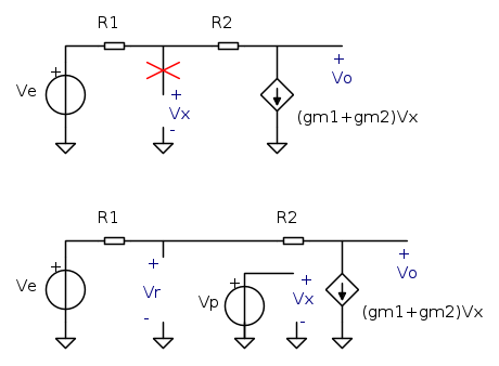

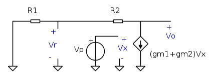

Messaggioda Foto Utentecarloc » 18 ago 2013, 16:34
E ora si fa con il teorema di scomposizione :D
articolo cui vi rimando per la teoria e la simbologia ;-)

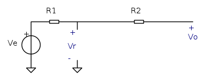

Allora partendo dal circuito per piccoli segnali sopra lo "taglio" dove indicato ed ottengo quello sotto
A questo punto direi che "per ispezione" si vede subito che Z_p\rightarrow\infty (al taglio si vede un circuito aperto) nonché \rho=0 (non c'è modo di far scorrere corrente nel generatore Vp).
Ora disattivato il generatore "prova" Vp (e di conseguenza anche il generatore controllato) calcoliamo
la preattenuazione
\alpha=\left.\frac{v_\text{r}}{v_\text{e}}\right|_{v_\text{p}=0}=1
il leakage ingresso uscita
\gamma=\left.\frac{v_\text{o}}{v_\text{e}}\right|_{v_\text{p}=0}=1
Poi passiamo a disattivare Ve
e calcolare
il guadagno di catena diretta
A=\left.\frac{v_\text{o}}{v_\text{p}}\right|_{v_\text{e}=0}=-(R_1+R_2)(g_\text{m1}+g_\text{m2})
ed il fattore di reazione
\beta=\left.\frac{v_\text{r}}{v_\text{o}}\right|_{v_\text{e}=0}=\frac{R_1}{R_1+R_2}
ed è fatta :D
A_\text{v,cl}=\alpha\,\frac{A}{1-\beta \, A}+\gamma=
\frac{-(R_1+R_2)(g_\text{m1}+g_\text{m2})}{1+\frac{R_1}{R_1+R_2}(R_1+R_2)(g_\text{m1}+g_\text{m2})}+1=
=\frac{-(g_\text{m1}+g_\text{m2})R_1-(g_\text{m1}+g_\text{m2})R_2+1+(g_\text{m1}+g_\text{m2})R_1}{1+(g_\text{m1}+g_\text{m2})R_1}=-\frac{(g_\text{m1}+g_\text{m2})R_2-1}{(g_\text{m1}+g_\text{m2})R_1+1}

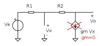

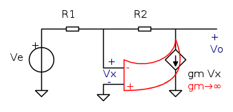

Messaggioda Foto UtenteIsidoroKZ » 18 ago 2013, 18:01
E ora si fa con il metodo di Rosenstark, il cui libro Feedback Amplifiers Principles e` in rete messo dall'autore.
Il guadagno con feedback e` dato da
A_F=A_\infty\frac{T}{1+T}+A_0\frac{1}{1+T} dove A_\infty e` il guadagno del circuito quando gm tende a infinito, A_0 quando gm tende a 0 e T e` il rapporto di ritorno.
A_\infty=\left.\frac{V_o}{V_e}\right |_{g_m\to\infty}=-\frac{R_2}{R_1} perche' basta considere il transistore con guadagno infinito, cioe` un operazionale:
e da qui si vede che e` un normale amplificatore invertente. Nel messaggio [7] avevo detto che il guadagno doveva essere in modulo poco minore di R2/R1 perche' avevo valutato al volo A_\infty.
A_0 e` la tensione di uscita a transistore morto cioe` con g_m=0: il circuito equivalente e` questo:
Con il generatore pilotato che non genera nulla, diventa un circuito aperto, si ha
A_0=\left.\frac{V_o}{V_e}\right |_{g_m=0}=1}

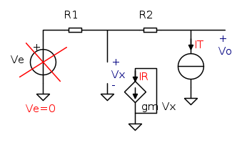

Infine per il rapporto di ritorno T bisogna spegnere il generatore di ingresso, sostituire al generatore pilotato uno indipendente dello stesso tipo, di valore I di test I_T e si vede qual e` la corrente che viene generata dal generatore dipendente a causa della I di test: questo lo schema:
T=\left.-\frac{I_R}{I_T}\right |_{V_e=0}=-\frac{-R_1I_Tg_m}{I_T}=R_1g_m
e mettendo insieme i valori calcolati nella prima formula si ha
A_F=-\frac{R_2}{R_1}\cdot\frac{g_mR_1}{1+g_mR_1}+1\frac{1}{1+g_mR_1}=\frac{-g_mR_2+1}{1+g_mR_1}
Foto Utentethexeno: non credo che sul Gray Meyer ci sia il teo di separazione, mi pare ci sia una cosa che assomiglia a Rosenstark

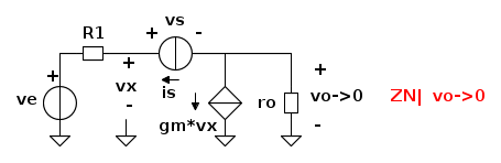

Messaggioda Foto UtenteRenzoDF » 18 ago 2013, 21:10
Usando R2 come Extra Element, e quindi eliminandolo, indicate con
\begin{align}
  & {{r}_{o}}={{r}_{o1}}||{{r}_{o2}} \\
 & {{g}_{m}}={{g}_{m1}}+{{g}_{m2}} \\
\end{align}
osservando che
{{v}_{x}}={{v}_{e}}

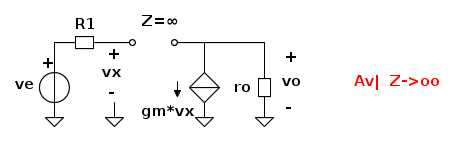

a) Calcolo il guadagno con R2 infinita,
{{\left. {{A}_{V}} \right|}_{Z=\infty }}={{\left. \frac{{{v}_{0}}}{{{v}_{e}}} \right|}_{Z\to \infty }}=-{{g}_{m}}{{r}_{o}}
b) Determino ZN vista ai morsetti, facendo in modo che il GIC forzante is annulli l'uscita vo
{{\left. {{Z}_{N}} \right|}_{vo\to 0}}=\frac{{{v}_{S}}}{{{i}_{S}}}=\frac{{{v}_{x}}}{-{{g}_{m}}{{v}_{x}}}=-\frac{1}{{{g}_{m}}}
c) Determino l'impedenza ZD vista ai morsetti, annullando l'ingresso

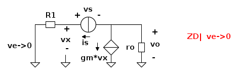

{{v}_{x}}={{i}_{s}}{{R}_{1}}
{{\left. {{Z}_{D}} \right|}_{ve\to 0}}=\frac{{{v}_{S}}}{{{i}_{S}}}=\frac{{{r}_{o}}({{i}_{S}}+{{g}_{m}}{{v}_{x}})+{{v}_{x}}}{{{i}_{S}}}={{r}_{o}}+{{R}_{1}}({{r}_{o}}{{g}_{m}}+1)
d) Ottenendo, dalla relazione fondamentale dell'EET
{{A}_{V}}={{\left. {{A}_{V}} \right|}_{Z=\infty }}\cdot \frac{1+{{\left. \frac{{{Z}_{N}}}{{{R}_{2}}} \right|}_{vo\to 0}}}{1+{{\left. \frac{{{Z}_{D}}}{{{R}_{2}}} \right|}_{ve\to 0}}}
e) L'amplificazione cercata.
{{A}_{V}}=-{{g}_{m}}{{r}_{o}}\cdot \frac{1-\frac{1}{{{g}_{m}}{{R}_{2}}}}{1+\frac{{{r}_{o}}+{{R}_{1}}({{r}_{o}}{{g}_{m}}+1)}{{{R}_{2}}}}=-\frac{{{g}_{m}}{{R}_{2}}-1}{{{g}_{m}}{{R}_{1}}+1+\frac{{{R}_{1}}+{{R}_{2}}}{{{r}_{o}}}}
... che, particolarizzata per resistenze d'uscita infinite, fornirà
{{\left. {{A}_{V}} \right|}_{ro=\infty }}=-\frac{{{g}_{m}}{{R}_{2}}-1}{{{g}_{m}}{{R}_{1}}+1}
7

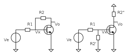

Dal circuito di partenza (con i due MOS in parallelo in modo da sommare le gm) si ottiene
Dove R_2^\prime=\frac{R_2}{1-K}
R_2^{\prime\prime}=\frac{R_2K}{K-1}
e K e` il guadagno dello stadio K=\frac{V_o}{V_x}. Il guadagno complessivo e` dato dal partitore di ingresso moltiplicato per K.
A_F=\frac{V_o}{V_e}=\frac{R_2^\prime}{R_1+R_2^\prime}K
Il problema e` trovare K, perche' il valore di K dipende da se stesso:
K=-g_mR_2^{\prime\prime}=-g_m\frac{R_2K}{K-1}
In molti casi, se |K|\gg 1 si puo` approssimare R_2^{\prime\prime}\approx R_2.
In questo modo si ottiene una soluzione rapida e ragionevolmente precisa, ma non esatta.
K\approx -g_mR_2 da cui R_2^\prime=\frac{R_2}{1-K}=\frac{R_2}{1+g_mR_2} e quindi il guadagno approssimato risulta
A_F=\frac{R_2^\prime}{R_1+R_2^\prime}K=\frac{\frac{R_2}{1+g_mR_2}(-g_mR_2)}{R_1+\frac{R_2}{1+g_mR_2}} =\frac{-g_mR_2}{g_mR_1+1+\frac{R_1}{R_2}}
Questa e` una soluzione approssimata, facile da calcolare numericamente, non particolarmente attraente per la valutazione analitica.
Se si vogliono fare i conti giusti, bisogna considerare K incognito, funzione di se stesso, e calcolarlo prima di procedere con la valutazione di R_2^\prime.
Dall'equazione indicata prima K=-g_mR_2^{\prime\prime}=-g_m\frac{R_2K}{K-1}, sapendo che la soluzione sara` K\neq 0 possiamo semplificare K e si trova che K=-g_mR_2+1, da cui il valore di R_2^\prime risulta essere
R_2^\prime=\frac{R_2}{1+g_mR_2-1}=\frac{1}{g_m}.
Questo e` un risultato apparentemente molto curioso: R_2^\prime non dipende da R_2! Perche'?
Andando a sostituire R_2^\prime nella formula del guadagno:
A_F=\frac{R_2^\prime}{R_1+R_2^\prime}K=\frac{\frac{1}{g_m}}{R_1+\frac{1}{g_m}}\cdot (g_mR_2-1)=-\frac{g_mR_2-1}{g_mR_1+1}
