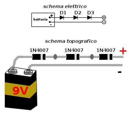

grande questa soluzione per me è fenomenale è proprio quello che cercavo. quindi una volta collegati provo col tester che e se non è ancora arrivato a 6 volt ne aggiungo un altro giusto? Grazie mille

Se provi con il tester senza il carico in funzione,difficilmente vedrai la differenza; comunque sta tranquillo che la tensione scendera' di circa 2V.
P.S. Ma sei sicuro che la tensione batteria sia 8.4V a pieno carico?

sulla batteria c'è scritto 8.4 v 250mAh

buona soluzione quella by Foto Utentemarco438 ... io aggiungo solo qualche agevole schema nell'intento di far cosa gradita ad informa .. :mrgreen:

informa ha scritto:Ho comprato un piccolo apparecchio per la cura dei piedi che si chiama Velvet Soft (fantastico) che viene alimentato da 4 stilo da 1,5 volt e che quindi per funzionare ha bisogno di 6 volt (sconoscesi assorbimento).
informa ha scritto:sulla batteria c'è scritto 8.4 v 250mAh
Non funziona. La ragione è che le pile stilo (AA) hanno una capacità intorno ai 2700 mAh.
La pila (NiMH? Provo a indovinare) a 7 elementi in serie da 1,2 V ciascuno (totale 8,4 V) ha una capacità di circa un decimo (250 mAh).
Se l'apparecchio ha un assorbimento "consistente" la piletta da 8,4 V si "siede" riducendo la sua tensione a livelli minimi. Al massimo l'apparecchio ti funziona per qualche minuto.
La soluzione più pratica con pile è usare 5 ricaricabili NiMH stilo in serie da 1,2 V, totale 6 V (la stessa tensione di 4 alcaline in serie da 1,5 V).
Se 5 pile non ci stanno, usane 4. Che cosa succede in tal caso? Se l'apparecchio non dà segni di vita, potrebbero essere i poli positivi delle ricaricabili che, essendo meno sporgenti, non fanno contatto. Puoi usare uno spessorino fatto con foglio di alluminio oppure dei sottili magnetini attaccati ai contatti, oppure ancora limare o togliere le parti in plastica che impediscono il contatto.
