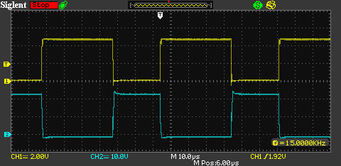

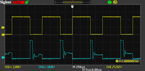

Intanto avevi ragione Foto UtenteEcoTan, le prove le avevo fatte con l' onda quadra a 0/4 V, anche perche con 0/3 il motore non gira. (quando ho aperto la discussione sono andato a memoria e ho fatto casino :( )
Così ho fatto qualche prova usando il MOSFET come switch senza PWM e credo di aver capito che comincia a condurre a circa 3,5 V e satura verso i 4,5, infatti passando dai 4 V ai 5 V il motore (misurando a valle del motoriduttore) prende ancora qualche giro, mentre aumentando ancora oltre la tensione i giri restano invariati.
Così per i test successivi ho usato una quadra 0/5 V.
L' oscilloscopio mi ha un po chiarito le idee:
La traccia gialla è il segnale sul gate e quella blu è quella del drain.
PWM 15 kHz
PWM 1 kHz
Ecco cosa succede alle diverse frequenze.
Probabilmente a causa dei fenomeni citati da Foto Utenterichiurci al post [5] il MOSFET conduce (anche se parzialmente) anche per parte del periodo in cui dovrebbe essere interdetto, ecco perché a parità di % di duty cycle a frequenze troppo basse il motore gira più veloce.
