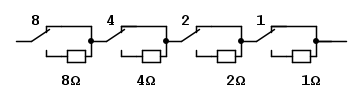

[20] Re: Come fare un resistore variabile di elevata precisione
Messaggioda Foto Utenteg.schgor » 29 mar 2022, 9:29
Dopo aver visto come realizzare una resistenza 'precisa'
ecco come realizzare un potenziometro digitale.
E' rappresentata una sola decade (0-9) in BCD,
ma è evidente la possibilità di estensione con altre decadi (10-90, ecc.).
