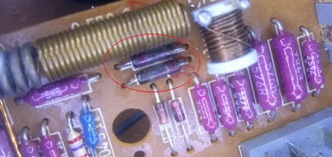

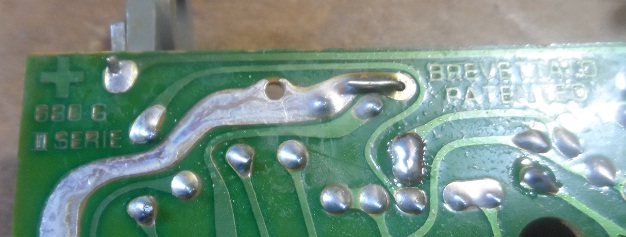

Messaggioda Foto Utentemir » 26 mar 2015, 20:11
Non so se il mio contributo possa servire o sia arrivato fuori tempo, però visto che il lavoro l'ho fatto lo posto comunque ... ;-)
Ho cercato di identificare materialmente il diodo/di in questione direttamente sul PCB di un ICE680G II serie (ho disponibile questo)..
dal quale ho dissaldato uno dei due diodi ...

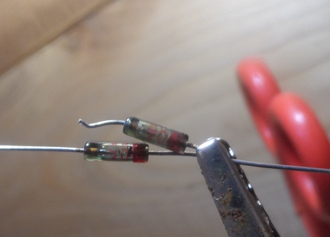

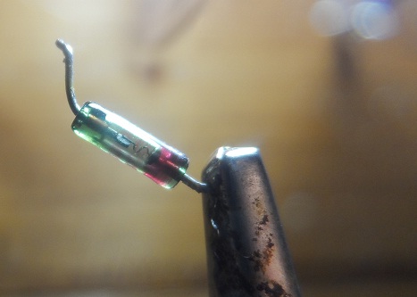

e a quanto pare sembrerebbe un diodo a baffo di gatto ...(non vorrei dire fesserie)...
1 diodo deriv microamp ICE680G.jpg (31.04 KiB) Osservato 4990 volte
poi ricordando di avere un diodo simile,mi son messo alla ricerca e ...ti ho trovato il vecchio OA95..
diodo OA95.jpg (89.14 KiB) Osservato 4990 volte
e raffrontandoli si direbbero ... simili ... anzi pare di intravedere anche parte della sigla OA
raffronto con diodo OA95.jpg (30.7 KiB) Osservato 4990 volte
che ne dite ... ho detto fesserie è ? ... :D

Messaggioda Foto Utenteivano » 26 mar 2015, 21:41
no , comunque praticamente tutti i diodi al germanio erano fatti cosi'
