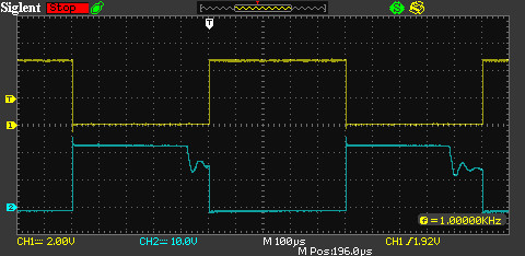

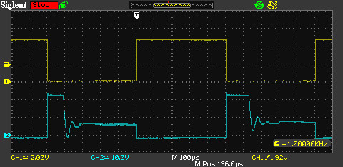

Messaggioda Foto Utentelucaking » 6 mag 2017, 14:40
EcoTan ha scritto:Prova a frenarlo un po' e vedi.
Avevo già notato che le cose migliorano...
PWM 1 kHz a vuoto
PWM 1 kHz sotto sforzo
Ora se avrete ancora un poco di pazienza, anche se non credo di avere le basi necessarie per capire a pieno il fenomeno vorrei cercare di capirci almeno in parte.

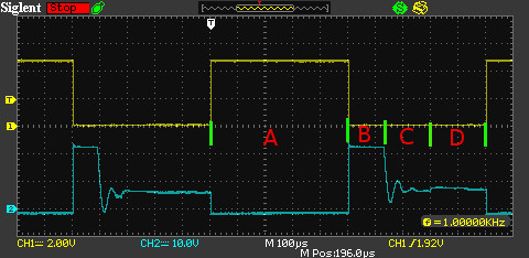

Appurato che a questa frequenza il motore lavora in "Discontinuous Conduction mode" o "3 tempi", vorrei capire nella traccia blu (DRAIN) a cosa corrispondono questi 3 tempi.
Io avrei diviso cosi il periodo della traccia blu.
Credo di aver capito cio che segue, correggetemi se sbaglio.
Nel tempo A il mosfet è in saturazione e quindi sul drain abbiamo 0 V, in B+C+D esso va in interdizione, ma...... #-o

Messaggioda Foto UtentePaolino » 6 mag 2017, 17:51
Hai considerato anche la f.c.e.m. del motore?

Forza Contro Elettro Motrice
