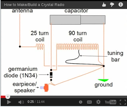

Comincia a misurare le tensioni sui tre piedini dell'opeazionale, se la polarizzazione è corretta dovresti leggere 4.5V tra ognuno di essi e il riferimento.
Hai collegato insieme i due riferimenti? Quello della bobina di accordo e quello del circuito?
L'antenna va collegata all'altro capo della bobina

BrunoValente ha scritto:Comincia a misurare le tensioni sui tre piedini dell'opeazionale, se la polarizzazione è corretta dovresti leggere 4.5 V tra ognuno di essi e il riferimento.
Ti ringrazio dei consigli :-) . Quale operazionale intendi, il LM358 che filtra o il LM386 che amplifica? I tre piedini da misurare sono terminale invertente, non invertente e output?
Si, i riferimenti sono tutti collegati, nello schema non sono stato attento e gli ho segnati con simboli diversi. E' tutto con messa a terra inoltre. Provo anche con l'antenna all'altro capo della bobina allora!

Lo schema non è proprio uguale.
Ma vedo che Foto UtenteBrunoValente è già arrivato! :D

simo85 ha scritto:Lo schema non è proprio uguale.
Caspita io lo vedo identico :shock:
a parte ovviamente i 25 avvolgimenti dell'antenna, ho provato anche con un'antenna che non li possiede e la situazione cambia di poco...

Tricka90 ha scritto:..Quale operazionale intendi?
LM358
Se senti ronzio e se non hai fatto errori nel cablaggio, quasi sicuramente c'è un'interruzione nei collegamenti alla bobina da 90 spire.

A parte tutto non comprendo lo scopo filtro, tra diodo e amplificatore ci vorrebbe solo un gruppetto RC per rigenerare il segnale audio e ripulirlo dalla portante raddrizzata.

Il filtro lo vorrei aggiungere perché il mio scopo finale è costruire un metodo di trasmissione e ricezione di informazioni in cui il segnale di comunicazione è una frequenza precisa. Vorrei perciò eliminare il più possibile tutte le altri componenti non interessate.

Tricka90 ha scritto:..Il filtro lo vorrei aggiungere perché il mio scopo finale è costruire un metodo di trasmissione e ricezione di informazioni in cui il segnale di comunicazione è una frequenza precisa. Vorrei perciò eliminare il più possibile tutte le altri componenti non interessate.
Ti consiglio di utilizzare quel circuito solamente per ascoltare qualche voce lontana sormontata dal rumore..che è già un'esperienza emozionante :-)
Per il sistema di trasmissione che hai in mente avrei qualche dubbio, temo sia un marchingegno troppo rudimentale, credo che occorrerebbe un circuito un tantino più tecnologico :-)
