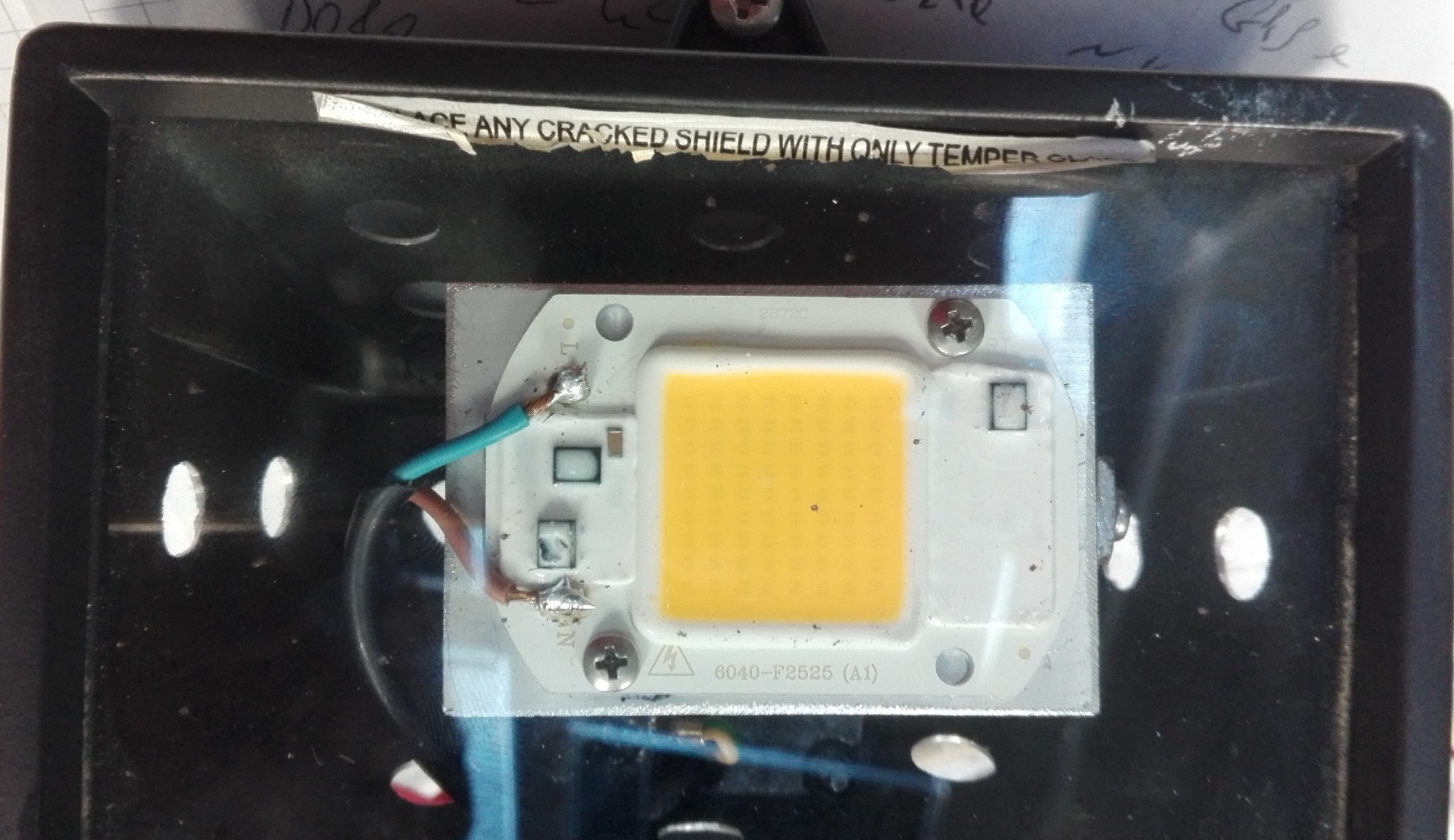

Aggiorno con foto di un vecchio faretto alogeno rotto da tempo... essendomi imposto di non comprare più alogene (anche per il pericolo ustioni) l'ho upgradato con un COB LED alimentato direttamente da rete
Non ricordo dove ne avevo parlato, sono LED molto potenti (anche se mi ero "accontentato se ricordo bene di quelli da 10W dichiarati) a mio avviso un po' pericolosi sia per la sicurezza elettrica che perché scaldano eccessivamente.
Pagati 1-2€, l'ho montato dopo aver sforacchiato il faretto per permettere un minimo di circolazione d'aria.
Il tutto è ben chiuso, connesso a terra e usato solo in box....vedremo se e quanto dura

richiurci ha scritto:un COB LED alimentato direttamente da rete

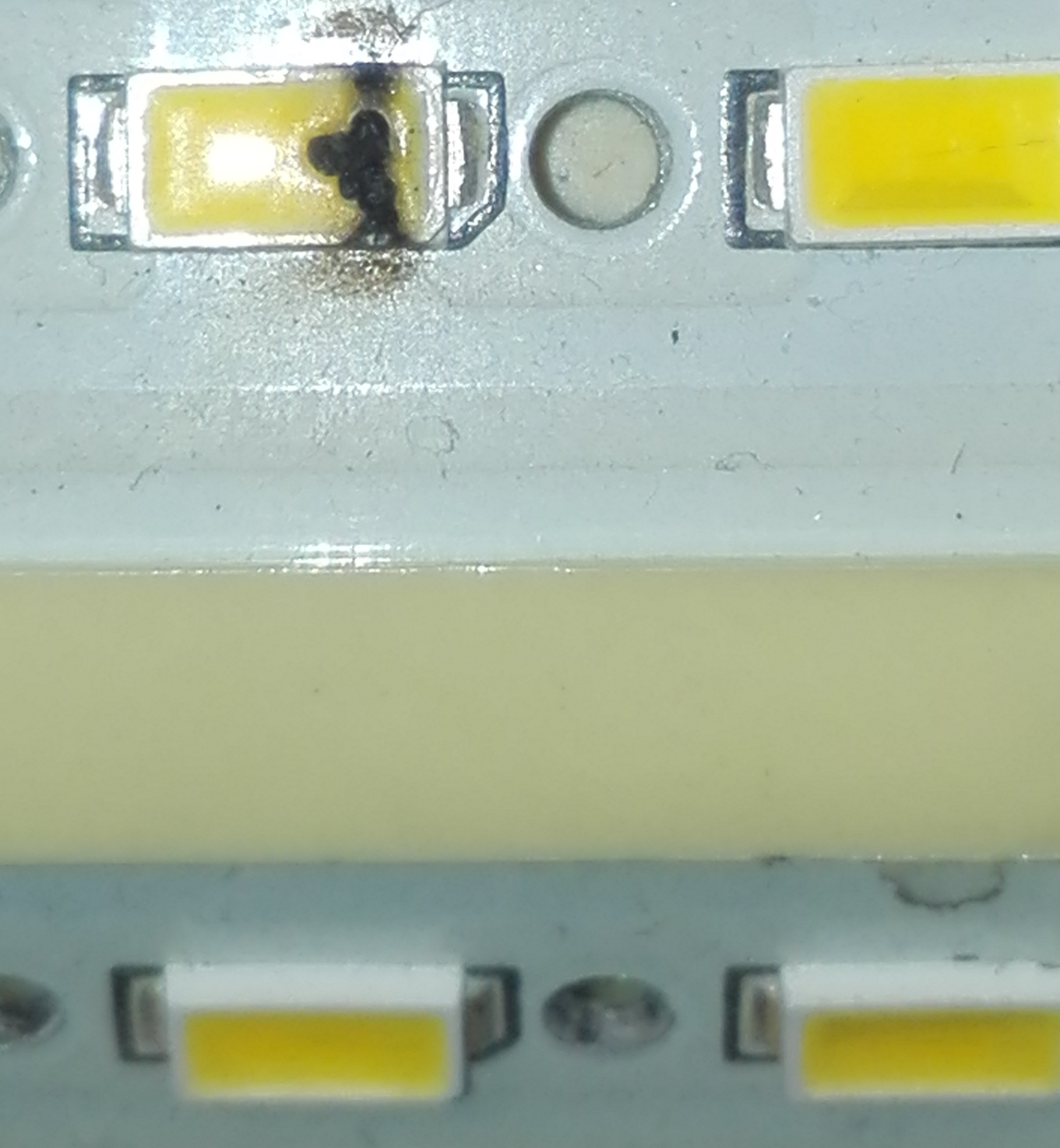

In questi giorni mi ha "finalmente" lasciato una delle prime lampadine "pannocchia", esattamente quella con 60 LED mostrata nel post [4].
Quasi 6 anni di uso, non male per una cinesata (anche se allora costavano care).
Il bello è che per come sono costruite... basta avere un saldatore per ripararle!
Individuato il LED defunto trattandosi di lunghe serie basta ponticellarlo per permettere la riaccensione degli altri, senza grosse variazioni di luminosità o corrente assorbita.
In questo caso non è neanche necessario usare il tester per individuare il LED rotto, un sospetto lo avrei
Se, come su alcune cinesate, la regolazione della tensione è fatta a mezzo di una resistenza di limitazione, ed una capacità, gli altri led di poco ne soffriranno...
Beh certo ma considera che sono 60 o più LED in serie...quindi cambia meno di 1/60.
