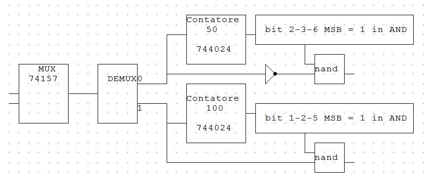

Messaggioda Foto UtentePepito » 22 gen 2014, 23:17
Se non abbozzi qualche cretinata non potrai mai capire dove stanno le cretinate, e soprattutto se quelle che avevi in testa erano cretinate oppure cose giuste.
Inizia a ragionare sul primo blocco: riceve in ingresso un segnale che di principio sarebbe digitale (assume solo due valori ben definiti) ma volendo potrebbe essere visto come analogico con la facilitazione di non considerare i valori intermedi tra 5 e 10 V, e fornisce in uscita un segnale digitale di frequenza dipendente dall'ingresso (anche qui solo due valori di frequenza). Cosa potrà essere?
Giusto per capire cosa si aspetta chi ti ha assegnato il problema, di che corso di studi e di che materia/esame stiamo parlando? Che tecnologie hai studiato (elettronica analogica, digitale, sistemi a microcontrollore...)?
Prova a mettere giù anche solo un abbozzo, poi ci lavoriamo. E' inutile che ti dica la soluzione, semplicemente perché senza sapere le risposte alle domande precedenti facilmente sarebbe fuorviante ed errata rispetto a ciò che vuole il problema. Ed inoltre tu avresti imparato nulla o quasi. Ho visto qualche giorno fa un OP che chiedeva un parere su un programma in C, e dopo che io ed un altro frequentatore gli avevamo dato due possibili implementazioni, è sparito senza discuterne... facilmente non gli è servito a nulla se non ad avere una soluzione dell'esercitazione... ma all'esame non potrà scrivere sul forum... :D

Messaggioda Foto UtenteLinrush » 22 gen 2014, 23:53
Questo è lo schema che ho pensato.... Iniziano le cretinate :D
Sono uno studente di ingegneria informatica ed il corso è quello di elettronica, soprattutto digitale. Nella costruzione del circuito utilizzo gli integrati con i relativi pin ecc..
Sono in linea con il tuo ragionamento, la mia intenzione è proprio quella di apprendere e capire il perché delle cose. Spero che il tizio abbia capito la logica, senza quella scriverà un codice fuffa :lol:
con lo schema volevo dire che:
Ricevo due segnali in ingresso (0 a 1) che userò poi con il demux per contare a 50 o a 100 in base al segnale d'ingresso. Invierò il segnale d'ingresso in una nand che avrà 10 fino al ragigungimento di 50 o 100 e quindi in uscita 1 per avere un segnale, quando arriverà la sequenza di 50 o 100 nella nand avremo 11 e quindi 0. Segnale interrotto. Suppongo che il clock ci servirà per resettare un paio di cose...

Messaggioda Foto UtenteLinrush » 23 gen 2014, 12:19
ma per gestire i diversi livelli di tensione non si può usare un circuito logico a diodi per la porta or?
Il segnale di uscita sarà alto per 10v e basso per 5v. I segnali non potranno arrivare contemporaneamente per la frequenza differente e quindi non si verifica il caso 1 1 in ingresso.
Fattibile?
