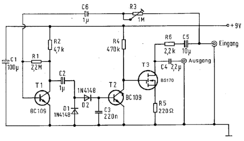

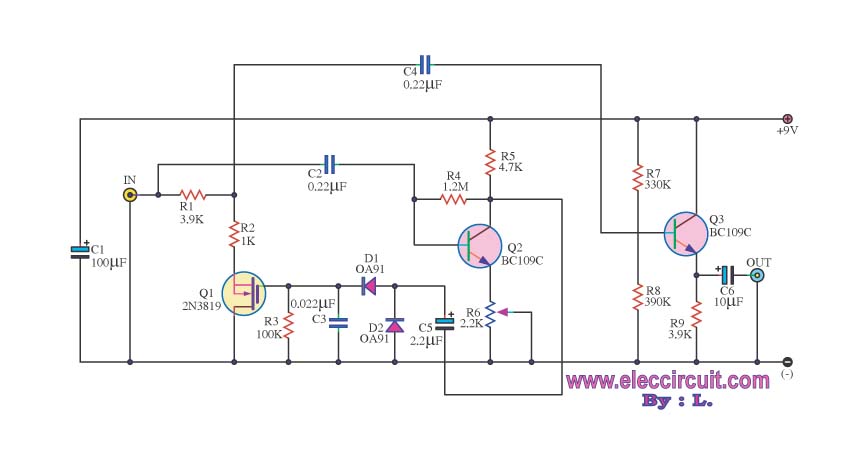

Salve ragazzi.
Stavo cercando dei circuiti di noise gate per chitarra. Girando su internet ho trovato questi due schemi che sfruttano componenti volendo facili da trovare, ma non sono sicuro se funzionano a dovere.
Tra l'altro uno schema l'ho trovato in questo forum, ma l'autore del post non ha detto se funziona bene o meno.
Potreste spiegarmi e aiutarmi a capire quali dei funziona teoricamente meglio e quale è il principio di funzionamento
Grazie mille raga :D

[3] Re: Circuito di noise gate per chitarra.
Messaggioda Foto Utenteabusivo » 7 mar 2015, 16:41
Sono praticamente molto simili.
Attenzione al primo schema che manca un "nodo" sulla base di Q3!
Benvenuto sul forum.

[4] Re: Circuito di noise gate per chitarra.
Messaggioda Foto UtenteChicowolf » 7 mar 2015, 16:58
Grazie raga!
Vedo se riesco a trovare il post per chiedere se funziona o meno.
Il nodo sulla base di Q3 l'avevo intuito, non mi è chiaro invece se C5 tocca terra oppure si collega al collettore di Q2.
Sto provando a fare su breadboard il circuito "colorato", però voglio usare invece di un 2N3819 un J201. Secondo voi funziona uguale?

[5] Re: Circuito di noise gate per chitarra.
Messaggioda Foto Utenteabusivo » 7 mar 2015, 17:08
C5 va sul nodo dove c'è il collettore di Q2.
Hai capito bene!

[6] Re: Circuito di noise gate per chitarra.
Messaggioda Foto UtenteChicowolf » 7 mar 2015, 18:01
Foto Utenteabusivo secondo te il j201 funziona in modo uguale?
Ho appena finito di costruirlo in breadboard, ma non sento l'effetto che "chiude" il volume, sento invece una specie di ronzio "a onda quadra". Cosa può essere?

[7] Re: Circuito di noise gate per chitarra.
Messaggioda Foto Utenteabusivo » 7 mar 2015, 18:06
Sembrerebbe che auto oscilli!
Non so se il fet che hai a disposizione faccia al caso tuo.
