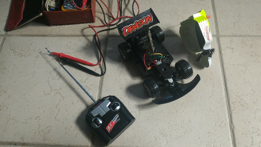

Buongiorno,
L'automobile radiocomandata cinese che vedete in foto non funziona. Ha pochi giorni di vita e non ha mai funzionato, se non per pochi secondi (per 1-2 secondi ha funzionato, poi il nulla).
Ho ovviamente verificato le pile e che la tensione di alimentazione arrivi correttamente, il telecomando funziona, perché è compatibile con un'altra automobilina e la fa andare correttamente.
Dubito siano i motorini (entrambi non funzionanti?). L'indiziato principale è la schedina?
Secondo voi si riesce a ripristinare qualcosa?

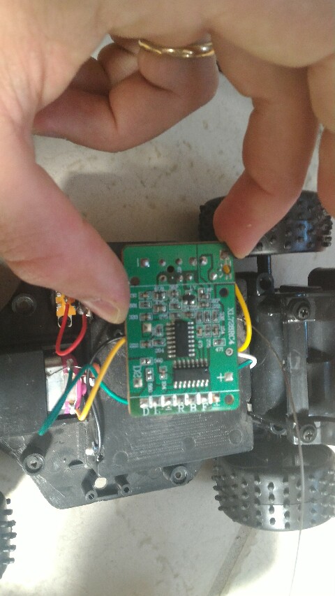

Probabilmente c'è qualche SMD danneggiato. Senz'altro una buona foto della scheda sarebbe d'aiuto per la ricerca del guasto.

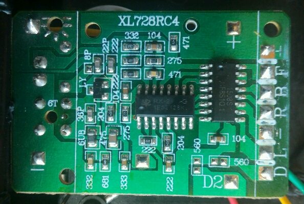

Allego una foto ravvicinata del circuito monofaccia

Visto che ne hai un'altra uguale, potresti smontarla ed alimentando le due schede fare una indagine comparativa.

Quella suggerita dal Foto UtenteIlGuru penso proprio che sia l' idea migliore.
L' integrato centrale ( quello posto il orizzontale nella foto, è il modulino ricevitore con incorporate tutte le funzioni di uscita tipo girare a destra a sinistra avanti, indietro e anche l' uscita turbo , ma mi sa che la tua macchinina non ha il turbo :mrgreen:
Nel telecomando c'è senz' altro il modulino trasmettitore, ma quello sembra che funzioni visto che con l' altra macchinina funziona.
Prova a vedere con il tester se all' integrato arriva tensione ( ne arriverà meno di quella delle batterie e sembrerebbe che l' alimentazione sia 18 V ( ci sono due batterie da 9 V in serie per alimentare la macchinina ? )
Il pin 2 è la massa e il pin 13 il positivo di alimentazione ( così cita il datasheet )
L' altro integrato non ho trovato il datasheet,( si legge anche male ) ma da come è collegato ( guardando le piste ) penso sia un array con 7 uscite bufferizzate per dare corrente agli attuatori
P.S.
La tensione che misurerai fra i pin 2 e 13 dell' integrato è molto minore della tensione delle batterie.
Dovrebbe essere circa 3 V , oppure circa 5 volt

Sull'integrato rx2g arriva l'alimentazione a 3,8v, ma non esce nessun comando. Ho provato a bypassare manualmente con un ponticello il pin 13 del positivo con i pin di comando sx,dx, fwd, bwd (uno alla volta ovviamente) è così funziona. Sembra che il problema risieda nell'integrato di ricezione rx2g.
Potrebbe essere l'antenna mal connessa?

Trattandosi di una macchinina il problema potrebbe essere anche di tipo meccanico, visto che inevitabilmente va a sbattere contro le cose.
Quindi potrebbe essere come dici tu, antenna mal connessa, ma anche saldature fredde che si sono staccate ecc..
