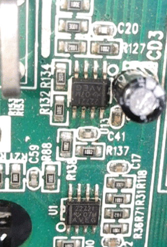

buongiorno a tutti,
mi chiamo silvio dico subito che sto solo ora cercando di capire un po di elettronica.. meglkio tardi che mai.
per necessitò sto cercando un guasto in una scheda di un clima inverter , unità esterna, ho quasi verificato tutti i componenti, alcuni su mb altri, come gli elettrolitici staccandoli del tutto. ora ci sono alcuni componenti di cui non riesco a risalire al suo datasheet di conseguenza non riesco a testarlo. prima di levarlo vorrei capire che cosa è.
Vi chiedo aiuto sperando di non aver sbagliato sezione e di non disturbare alcuno.
sul componente ci sono queste scritte:
222221
logo + 07m
aveg
no riesco a capire se è un regolatore di tensione o transistor.
allego la foto.. qualcuno potrebbe aiutarmi a trovare datasheet o suggerirmi come verificarlo?
grazie mille in anticipo

silvio72 ha scritto: ...222221...
Hai scritto un "2" di troppo :-) e potrebbe anche essere 2222 I :roll:
silvio72 ha scritto: ...regolatore di tensione o transistor...
1 transistor no, è un integrato infatti c'è serigrafato "U", (i transistor sono indicati con "Q" e in genere hanno tre terminali) sula PCB, regolatore di tensione non penso, potrebbe essere un opamp (singolo o doppio) o un comparatore (singolo o doppio)...

Dalla sigla .. 22221 non sono riuscito a risalire al suo datasheet, di certo però è un circuito integrato e non un transistor, stando alla sigla serigrafata sul PCB ed al suo contenitore.
Per verificarlo ti potrebbe essere molto di aiuto lo schema elettrico (ammesso che si riesca a procurarlo) della scheda, o se hai dubbi sul suo funzionamento una sostituzione in prova.

grazie per le dritte ed è vero, ho abbondato con i "2" :).
intanto cerco quello che chiami opamp cosi studio un po.. in ogni caso ho cercato mezza internet per il datasheet usando quelle sigle ma niente..
vediamo se qualcuno ci riesce :)
comunque.. grazie!! ogni info per me è preziosissima anche se non dovessi riuscire nell'impresa avrò imparato qualcosa..

claudiocedrone ha scritto:Hai scritto un "2" di troppo :-)
E non sono così sicuro che siano tutti 2...
Riesci a fare una foto piú dettagliata?
Il logo lo riconosci? È TI?

potresti postare un'immagine più chiara possibile di quell'integrato ?

il problema è proprio quello.. di questa scheda non si trova ne manuale di servizio ne scheda.. sono riuscito a trovare il costruttore ma tratta solo con aziende che acquistano 400 pz ad ordine altrimenti l avrei comperata.
non ho nulla in mano salvo la scheda.. se riuscissi a capire che componente è lo ordinerei e lo sostituire a diritto ma cosa ordino se non so che cosa è .. questo è il problema.. :)

ciao, hai perfettamente ragione, non sono tutti 2 :).. perdonatemi non sono proprio giovanissimo e la presbiopia è forte :;)
difatti 222721
ecco la foto
