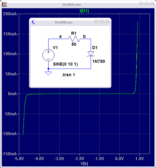

L'asse delle x puo' essere associato ad una qualsiasi grandezza della rete simulata e non solo al tempo, proprio come in un oscilloscopio in modalita' X-Y, per esempio per un diodo Zener puoi visualizzare la sua caratteristica V-I
e per ottenere cio', bastera' clikkare con sinistro-mouse sull'asse selle ascisse e sostituire a time la grandezza pilota (per l'esempio la tensione ai morsetti del diodo V(b) ).

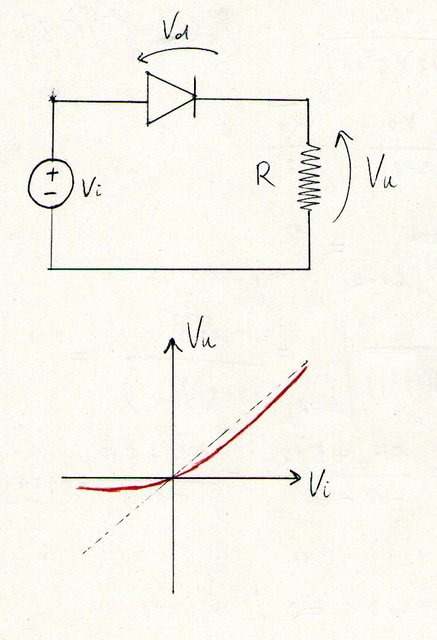

ah ho capito. In realtà però il risultato che vorrei ottenere è il seguente:
Pensi che sia possibile?

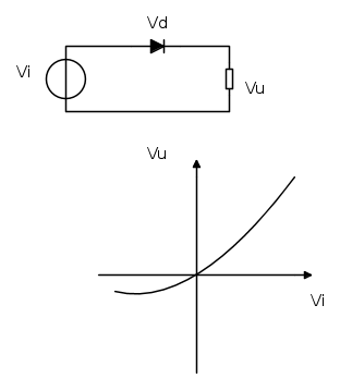

Foto Utenteminomic qui utilizziamo fidocadj per gli schemi, in quanto è semplicissimo e praticissimo da usare :D
Inoltre permette una modifica pressochè immediata del circuito, quindi molto versatile :D (anche per un circuito così semplice, perché le buone abitudini si "coltivano"), quindi per stavolta te lo faccio io il disegno, la prossima provaci Tu :D
