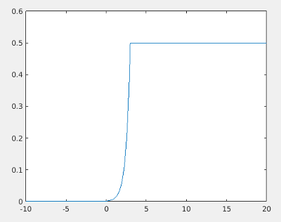

Dunque, sempre con questo script:
Codice: Seleziona tutto
t = -40:1/fs:40;
x = exp(2*t).*heaviside(-1*t);
h = heaviside(t - 3);
y = 1/fs * conv2(x,h, 'same');
plot(t,y) % plot Fig. 1
plot(t,y);xlim([-10,20]) % plot Fig. 2
Sono riuscito a rappresentare le due figure (Fig. 1 e Fig. 2 come si legge dai commenti dello script):
Fig.1: sempre come al solito. Qualsiasi sia la dimensione dei vettori dei segnali \hat x(t) e \hat h(t), viene sempre tagliato il vettore del risultato della convoluzione, \hat y(t).
Fig. 2: va un po' meglio ma perché (secondo me) ho barato, dato che ho limitato l'asse con la funzione xlim.
Ci dovrá pur essere un modo per far troncare il segnale di uscita \hat y(t) senza tagliarlo come in fig. 1.
O mi sbaglio ?

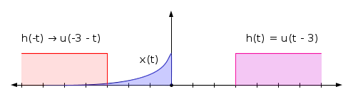

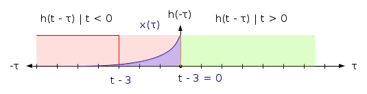

Come sempre preferisco partire da delle rappresentazioni grafiche:
Abbiamo:
\begin{aligned}
& x(t) = e^{2t}u(-t)\\
& h(t) = u(t - 3)
\end{aligned}
E scrivere h(t - \tau) nel dominio di \tau equivale a:
h(-\tau) \mapsto u(-t - 3)
Che rappresentato tutto in funzione di \tau:
Ed abbiamo che
x(\tau)h(t - \tau) \neq 0 \qquad \forall \quad t - 3 \leq 0
Mi sono lasciato confondere molto da quel t - 3
E l'intervallo è: (-\infty,0) \ |\ \{\tau\ | \tau <0\}

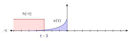

Ciao Simo, stavo leggendo il post..
Volevo chiederti:
nel secondo disegno, secondo me, va scritto h(-\tau), oppure anche u(-3-\tau), al posto di h(-3-\tau), è corretto o mi sbaglio?
Foto Utentegotthard
4.611 2 5 9
Messaggi: 1357
[16] Re: Rappresentare la convoluzione continua con Matlab
Messaggioda Foto Utentesimo85 » 25 ago 2015, 23:12
gotthard ha scritto:va scritto h(-\tau), oppure anche u(-3-\tau) al posto di h(-3-\tau), è corretto o mi sbaglio?
Si, secondo me hai ragione tu. :ok: Avrei dovuto scrivere
h(-\tau) = u(-t - 3)
E mi sono confuso. #-o
Scrivere
u(-3-\tau) = h(-3-\tau)
Si mi sembra OK.
Foto Utentesimo85
30,9k 7 12 13
Disattivato su sua richiesta
Messaggi: 9927
[17] Re: Rappresentare la convoluzione continua con Matlab
Messaggioda Foto Utentegotthard » 25 ago 2015, 23:42
simo85 ha scritto:Avrei dovuto scrivere
Io dicevo: h(-\tau) = u(-\tau - 3), cioè con \tau al posto di t.
simo85 ha scritto:Scrivere
Si mi sembra OK.
Secondo me è corretto scrivere h(-\tau) = u(-3-\tau),
ma non u(-3-\tau) = h(-3-\tau).
Credo che h(-3-\tau) non serva proprio considerarlo, ma forse sto sbagliando io.. :roll:
Pezzo aggiunto:
Poi, una volta scritta h(-\tau), ti serve scrivere h(t-\tau) che sarà:
h(t-\tau)=u(t-3-\tau),
quindi, come dicevo, credo che h(-3-\tau) non vada proprio considerato.
Foto Utentegotthard
4.611 2 5 9
Messaggi: 1357
[18] Re: Rappresentare la convoluzione continua con Matlab
Messaggioda Foto Utentesimo85 » 25 ago 2015, 23:51
gotthard ha scritto:ma non u(-3-\tau) = h(-3-\tau).
Ora che ci penso bene, avevo ragione ed hai ragione tu. :mrgreen:
gotthard ha scritto:Pezzo aggiunto:
Che poi è la quello che ho cancellato.. :?
:ok:
Foto Utentesimo85
30,9k 7 12 13
Messaggi: 9927
[19] Re: Rappresentare la convoluzione continua con Matlab
Messaggioda Foto Utentegotthard » 25 ago 2015, 23:55
Bene, quindi a questo punto puoi apportare la modifica alla casella di testo del secondo disegno. :ok:
