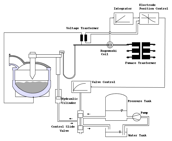

Edit: già che ci sono vorrei chiedere.. Come posso realizzare una figura piana tramite l'unione di diverse curve e poi applicare un riempimento? In particolare mi riferisco ai rottami rappresentati in grigio chiaro nello schema.

Messaggioda Foto Utentemir » 12 apr 2016, 12:04
marioursino ha scritto:Foto Utentemir NON SI FA!!!
Hai ragione, sorry ... :oops:
comunque ho notato di aver commesso, qualche errorino nel disegno pertanto ti posto la versione aggiornata ...
marioursino ha scritto:Come posso...
perdona ma non ho ben capito ... qualcosa del genere ? :
[14] Re: CAD semplice per disegni tesi
Messaggioda Foto Utentewall87 » 12 apr 2016, 12:13
Gran bel lavoro Foto Utentemir, sei un grande =D>
Foto Utentemarioursino quello che intendi tu, penso sia proprio quello che ha disegnato @mir;
devi prima creare l'oggetto che ti interessa, e poi con la curva segui tutto il percorso esterno che vuoi riempire, così hai il riempimento voluto.
