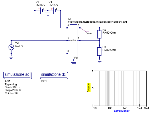

[9] Re: Libreria QUCS
Messaggioda Foto Utentebombofa » 9 set 2010, 14:42
Ecco qui lo schema di un semplice operazionale non invertente.
In ingresso ho 1 V e l'uscita 0 V!!
Eppure le tensioni sono giuste! Gli ingressi anche (pin 1 non-inv, pin2 inv, 3 power+, 4 power-).
Metto il link dove scaricare da megaupload l'immagine:
http://www.megaupload.com/?d=GHFR9GQW
Foto Utentebombofa
Messaggi: 16
Iscritto il: 1 set 2010, 13:30
[10] Re: Libreria QUCS
Messaggioda Foto UtenteRenzoDF » 9 set 2010, 15:39
Scusa ma non ti sembra esagerato postare un pdf e pure su Megaupload ?
Se non è troppo pesante puoi postarlo direttamente su EP, ma meglio ancora puoi catturare lo schermo (sola area utile)
per esempio con FastStone (FREE) e salvi in gif :!: :wink:
