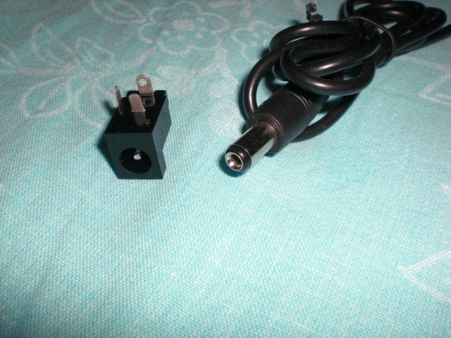

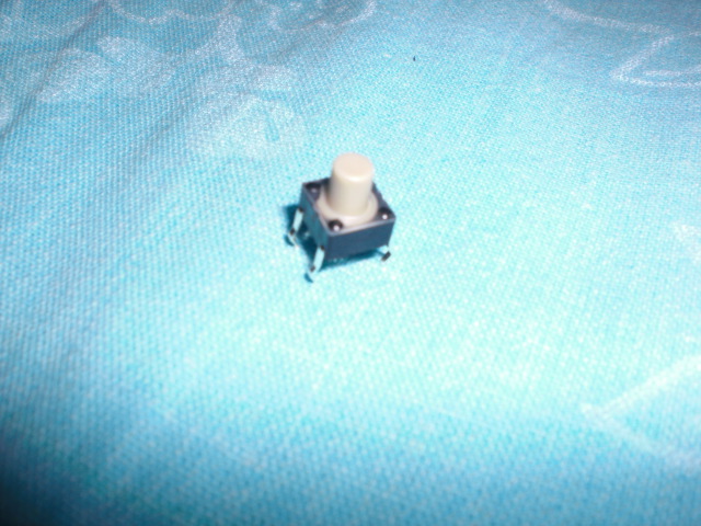

Ciao a tutti, sto sviluppando un piccolo circuito usando Eagle 5.12.0 in Linux, sto disegnando lo schema ma nella lista componenti non trovo questi due:
Come posso fare? grazie
bottone da circuito
Presa alimentazione
