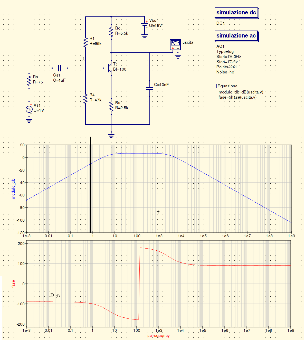

Ciao, sto facendo con il simulatore Qucs ( 0.18) questo circuito

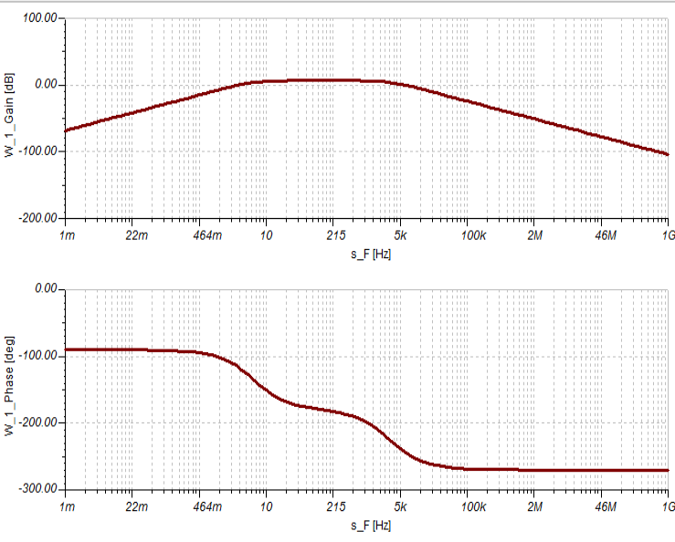

Il diagramma delle fasi mi sembra strano, l'ho fatto anche con il simulatore Tina
Immagine rimossa.
Come notate, entrambi i sumulatori presentano lo stesso risultato per il modulo, ma qucs sbaglia il diagramma delle fasi.
Come risolvo con qucs ?
Dovrei modificare qucs dove dice Phase(), ma non so come

Simulatore tina, notare il diagramma delle fasi
Qucs, notare il diagramma delle fasi

Ho come l'impressione che QUCS non usi un'unica determinazione per la fase. Questo è male. Di solito \alpha + 2 \pi = \alpha ma considerando la fase nel diagramma di Bode questo non è vero perché sono due determinazioni diverse.
Qualcosa non ha funzionato...
Foto Utentefairyvilje
15,0k 4 9 12
Messaggi: 3047
[6] Re: Qucs sbaglia il diagramma della fase
Messaggioda Foto Utentebanjoman » 29 giu 2015, 19:26
E' un problema di algoritmo. Il salto di fase nella realta' non c'e'. Evidentemente QUCS non presta attenzione quando la fase supera n\pi gradi, positivi o negativi. E' un problema comune nei simulatori, basta farci attenzione. :mrgreen:

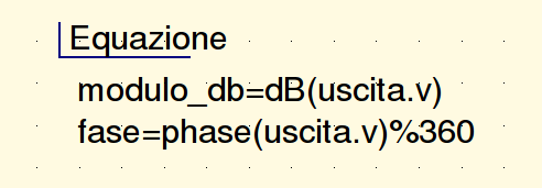

Messaggioda Foto Utentecamaleonte » 29 giu 2015, 19:34
Grazie alla tua formula ho quasi risolto.
Ho cambiato la formula, ho messo %360, che vuol dire che i valori devono essere ciclati in questo intervallo.
graficamente ci assomiglia, ma non corrispondono i valori della fase, andrebbe ora traslata
