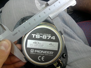

Mi dice che è troppo grande dimensionalmente.
Ho trovato delle foto su internet, anche se molto generiche:
http://www.leboncoin.fr/equipement_auto/373060418.htm
Altrimenti sai dirmi come posso caricarle, dato che così non me lo fa fare?

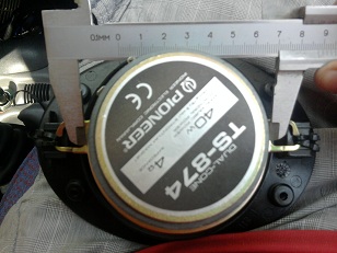

Messaggioda Foto UtenteMarcohm » 7 ott 2012, 15:12
Ecco, questo è il magnete con su scritta la sigla e le specifiche :)
Comunque la radio è JVC KD-G511 50W x 4
Allora mi affido al tuo consiglio, prenderò 2 di quelle che tu mi hai indicato :ok:
Per misura del woofer intendi il diametro frontale del cono? perché quello, come ho già detto, è di 9cm.

[16] Re: Subwoofer auto
Messaggioda Foto UtenteDADO91 » 7 ott 2012, 15:37
intendo il diametro esterno, se guardi la scheda delle ciare, vedi che questo diametro è di 100,5mm poi devi capire se ti andrebbero nei fori e nelle mascherine della tua auto, perché dalle foto sembrano essere degli attacchi particolari.

[17] Re: Subwoofer auto
Messaggioda Foto UtenteMarcohm » 7 ott 2012, 15:38
Ok, allora controllo tali particolari, in caso se sono compatibili procedo :D
Grazie mille :ok:
Comunque il diametro esterno è quello che misuro nella prima foto in alto, quello da 9cm circa.

[18] Re: Subwoofer auto
Messaggioda Foto UtenteDADO91 » 7 ott 2012, 15:43
dato che le casse della ciare sono da 10cm, controlla se ci vanno lo stesso, sennò dobbiamo cercare altro...
Ps. considera che le quattro alette delle ciare che ti ho detto sono pensate per essere anche rimosse, quindi se te ne servono solo due (da come si vede nella foto) le altre due le puoi togliere tranquillamente.

[20] Re: Subwoofer auto
Messaggioda Foto UtenteMarcohm » 7 ott 2012, 15:58
Eh si, Foto Utentemir l'ho notato appena alzo il volume eheh, poverine stanno soccombendo di brutto..
Comunque ho preso le ulteriori misure, Foto UtenteDADO91, e la distanza interasse tra i fori di fissaggio della cassa alla placca è di 11.5cm (infatti le vecchie sono fascettate proprio perché non arrivano ai fori di fissaggio).
Che dici, va bene?
