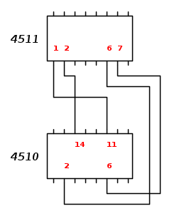

[53] Re: Contatore con led infrarosso e ricevitore
Messaggioda Foto Utentemarco438 » 18 set 2013, 17:54
Ho riguardato lo schema e in effetti nel contatore di destra c'e' qualcosa di anomalo; mi sono ricordato poi che era stato configurato cosi' per un conteggio ridotto.
Il circuito comunque dovrebbe funzionare ugualmente anche se il conteggio non potrebbe superare il numero 29; per ovviare a cio' e lasciando inalterati gli altri collegamenti, attieniti anche per il primo contatore a questo schema:
Anche per i collegamenti con il relativo dipswitch, ripeti quelli dello schema di sinistra.

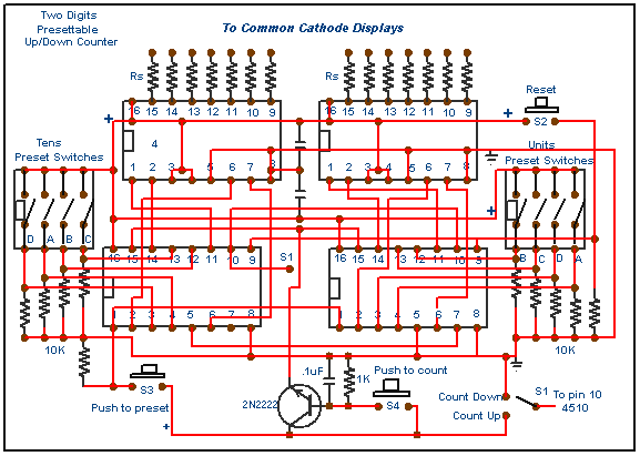

Messaggioda Foto UtenteCavaliereSbullonato » 18 set 2013, 18:05
fatto dopo questo aggiornamento i display mi segnano 00 , ma comunque toccando i dip switch nulla cambia cercando per il montaggio dei display stamattina ho trovato questo schema che mi sembra simile al tuo
43 6
Messaggi: 173
Iscritto il: 18 ott 2011, 17:16
[55] Re: Contatore con led infrarosso e ricevitore
Messaggioda Foto Utentemarco438 » 18 set 2013, 18:07
Si e' praticamente identico; dove lo hai trovato?
P.S. Ma quando muovi gli switch, premi contemporaneamente il comando PRESET?
[56] Re: Contatore con led infrarosso e ricevitore
Messaggioda Foto UtenteCavaliereSbullonato » 18 set 2013, 18:09
era su questo sito qui http://members.shaw.ca/roma/up-down.html a questo punto che devo fare lo rifaccio da capo ?

[57] Re: Contatore con led infrarosso e ricevitore
Messaggioda Foto Utentemarco438 » 18 set 2013, 18:13
Beh, la tua realizzazione non e' delle migliori; il mio consiglio - visto che su quel sito c'e' anche lo schema del PCB - e' di rifarlo ordinatamente su millefori seguendo quella traccia, magari allargandosi un po' :D .
