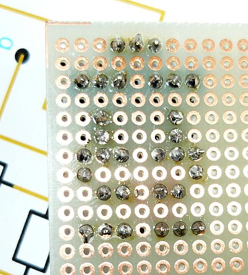

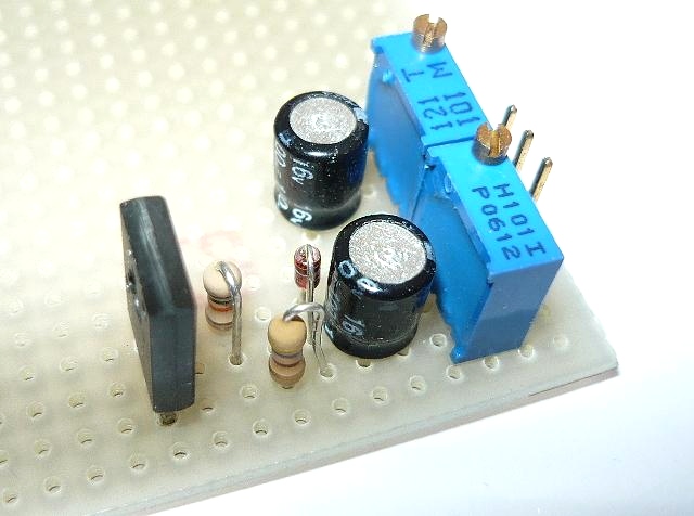

Messaggioda Foto Utentemarco438 » 5 set 2012, 8:32
Ok. Allora, di seguito hai lo schema pratico di montaggio:
e le foto della realizzazione (quella del risultato finale l'ho gia' postata)
001 (1).jpg (34.66 KiB) Osservato 2808 volte
003 (1).jpg (85.1 KiB) Osservato 2808 volte
011 (1).jpg (67.82 KiB) Osservato 2808 volte
018 (1).jpg (194.73 KiB) Osservato 2808 volte

Messaggioda Foto Utenteezio3010 » 5 set 2012, 15:08
lo lessi già tempo fa quell'articolo :-)
vedendo il tuo schema ora è tutto chiaro, ed è come pensavo io, cioè la massa dell'uscita stereo è in comune con quella dell'alimentazione dei led, mentre il positivo dei led passa per resistenza e led appunto, poi dall'out.
adesso provo il circuito sulla piastra di prova e vediamo che succede
