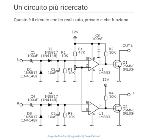

Salve a tutti! Giorni fa ho preso in considerazione di cerare un circuito di led a ritmo di musica con uno schema già presente nel forum, però il tutto ha dato esito negativo... allegando lo schema, vorrei chiedere se gli ingressi L e R sono stereo (cavo nero e rosso), se il potenziometro deve essere necessariamente logaritmico e saper se realmente il circuito funziona... grazie in anticipo!

Perché dici che ha dato esito negativo?

Cos'hai collegato in ingresso e alle due uscite?

gabrielelacava ha scritto:...cavo nero e rosso...
Forse intendi un segnale già amplificato?

perché non chiamiamo l'autore dell'articolo: Foto UtenteTardoFreak, vediamo cosa dice lui.

Prima di scrivere quell'articolo ho provato tutti i circuiti e funzionano se il segnale si preleva dalle uscite degli altoparlanti, o comunque se ha una certa ampiezza (superiore a 2Vpp). Il segnale dei telefonini non va bene perché di ampiezza troppo bassa.

Io ho collegato sul lato L il cavo nero delle casse (quindi i cavi in uscita dai canali stereo) e sul lato R il cavo rosso

dovresti avere 4 fili: due coppie rosso-nero.
I cavi rossi vanno collegati uno a L e uno a R.
I cavi neri vanno collegati entrambi a GND.

PietroBaima ha scritto:...I cavi neri vanno collegati entrambi a GND.
Sempre che il finale in questione non sia in configurazione BTL.
Altrimenti ne prevedo una vita breve!

Certo, per un BTL non va bene, ma il circuito di Foto UtenteTardoFreak non credo sia stato pensato per un BTL.
