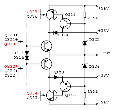

Questo è lo schema semplificato della zona dove sono i finali.
Quando il valore di tensione del segnale di uscita è prossimo a quello dell'alimentazione di 38V, cioè quando i finali "regolamentari" tenderebbero a saturare, allora si accendono quelli "supplementari" tramite gli zener D332 o D334, quindi la saturazione non avviene e l'escursione del segnale può proseguire senza clipping fino al valore di tensione della seconda alimentazione di 54V.
In questo modo si ottiene un circuito più efficiente rispetto ad un normale classe AB.
Ieri mi sbagliavo, non è un classe H, mi pare sia un classe G.
Le due tipologie si somigliano, la differenza consiste nel fatto che, quando i finali stanno per saturare, nei classe G, come in questo caso, l'alimentazione viene variata bruscamente dal valore normale ad un valore più alto, invece nei classe H l'alimentazione inizia a salire seguendo linearmente l'escursione del segnale, quindi senza variare bruscamente.
Nei classe H i finali supplementari dissipano una certa potenza mentre nei classe G, lavorando in commutazione, ne dissipano molto meno ma la potenza risparmiata dai finali supplementari è dissipata in più dai finali regolamentari, quindi dal punto di vista del rendimento complessivo le due tipologie si somigliano, almeno così mi sembra.
