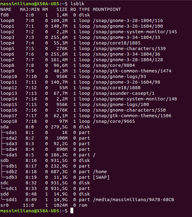

Se hai sottomano una distribuzione Linux, potresti provare, da terminale, il comando fsck:
1) Inserisci la chiavetta
2) Da terminale dai il comando lsblk che ti fornisce l'elenco dei dischi e delle relative partizioni presenti sul computer, ad esempio da me il risultato è il seguente
3) In questo elenco devi cercare la "posizione" del disco con dimensioni compatibili con la tua chiavetta, nel mio caso si trova in /sdd1 (la mia viene regolarmente "montata", ma la tua dovrebbe essere priva di "mountpoint")
4) A questo punto puoi lanciare il comando sudo fsck /dev/[nome disco], nel mio caso [nome disco] sarebbe sdd1.
5) Attendi la scansione e accetta le richieste di correzione che ti verranno proposte.
