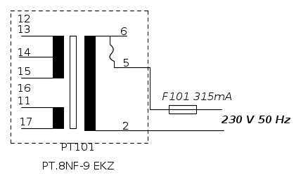

perdonate se mi intrometto,
ho provato a cercare lo schema elettico del dispositivo che utilizzava il trafo in questione, e a quanto pare la serie di RRST della Aiwa serie NSX utilizza il trafo mod 8NF-9 EKZ,per il quale è prevista una protezione (fuse) sul primario di 315 mA, ora se si prova a calcolare la potenza apparente al primario viene un valore di 72,45 VA, pertanto si può stimare una potenza di 70 VA del trafo in questione.

Messaggioda Foto Utenteclaudiocedrone » 11 giu 2014, 23:07
:-) Bene, ciò conferma la validità della indicazione ricavata dalle tabelle in mio possesso per una sezione netta del nucleo di 7 centimetri quadrati e anche le stime fatte in precedenza dagli altri intervenuti ognuno con un metodo diverso. O_/

Messaggioda Foto UtenteFedericoSibona » 12 giu 2014, 9:23
Ma si sa se il fusibile è rapido o ritardato?
E poi:
A) il fusibile deve essere dimensionato per sopportare il transitorio all'accensione in cui devono essere caricati i condensatori di livellamento.
B) non credo comunque che il fusibile sia dimensionato così giusto da rispecchiare l'esatta (o quasi) potenza del trasformatore.
C) ho difficoltà a pensare che in un miniHiFi da 12+12W (sarà poi con entrambi i canali pilotati contemporaneamente?), in cui i costi vengono tenuti in considerazione, l'alimentazione venga dimensionata a tre volte la potenza nominale di uscita.

Messaggioda Foto Utentemir » 12 giu 2014, 19:32
FedericoSibona ha scritto:si sa se il fusibile è rapido o ritardato?
a memoria (reminiscenze di interventi su RRST Aiwa) sono di tipo rapido,
FedericoSibona ha scritto:B) non credo comunque che il fusibile sia dimensionato così giusto da rispecchiare l'esatta ...
è un ipotesi da affiancare/verificare con le altre precedenti, che sembrerebbe faccia scopa ... :D :D
