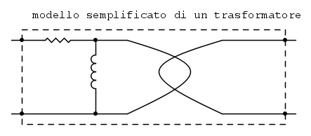

Nel trasformatore E88 bticino (blocco ronzatore suoneria trasformatore) da 230 V a 12 V posso attendermi uno sfasamento fra primario e secondario?
Non intendo l'eventuale 180° a seconda di come prendi i morsetti del secondario.

Si fra tensione al primario e tensione al secondario.
Per capire se posso usarlo per calcolare il fattore di potenza con un microcontrollore che misura la corrente con altro apposito TA.
Certo che si :( .
Aggiungerei: di che valore ? , inferiore a 10 ° ?
Dipende da quanto è mal fatto il trasformatore .
Dipende principalmente dalla corrente magnetizzante e dalla resistenza degli avvolgimenti
Misura la corrente assorbita a vuoto, la resistenza del primario Rp e si può tentare di calcolare lo sfasamento come
tg phi = Rp/XL XL= Valim/ I a vuoto

Potresti vedere che sfasamento misuri con un carico importante con fattore di potenza praticamente unitario (esempio un forno) e tenerne conto, una sorta di calibrazione.
