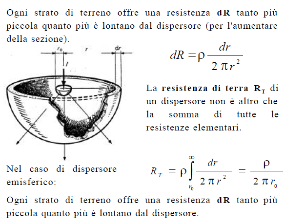

vi chiedo un chiarimento sul calcolo della resistenza di terra.
Da quanto ho capito il calcolo viene fatto immaginando delle semisfere concentriche a partire dal punto dove e' conficcato il picchetto di terra.
Di fatto si esegue un integrale su dei "gusci" sferici concentrici di superficie 2\pi r^2 di lunghezza dr. La funzione primitiva di tale integrale e' -1/r per cui valutando l'integrale tra r_1 e r_2 e facendo il limite per r_2 tendente ad infinito si ottiene che la resistenza di terra e' proporzionale attraverso la resistivita' del terreno \rho ad 1/r_1.
Ora quale e' il valore r_1 da usare nella formula ?
Grazie.

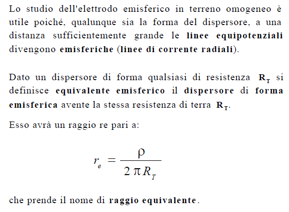

il raggio r1 è quello della semisfera ipotizzata come dispersore.
forse queste dispense possono aiutarti:

Ah ok, grazie. Quindi si suppone il dispersore stesso di tipo emisferico di raggio r0.
Quindi man mano che ci si allontana dal picchetto di terra la d.d.p. rispetto al picchetto progressivamente aumenta fino a diventare stazionaria, immagino.

in aggiunta a quanto velocemente detto, se vuoi questo articolo di Foto Utenteadmin:
https://www.electroyou.it/admin/wiki/dispersori
tratta l'argomento in maniera estremamente esaustiva.
