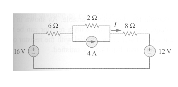

Ragazzi devo trovare la corrente I del circuito allegato.
schema
Schermata 2013-04-30 a 11.20.52.png (67 KiB) Osservato 5247 volte
Sapete aiutarmi?

andre1992 ha scritto:Sapete aiutarmi?
può darsi.
tu come cominceresti?
io trasformando il parallelo tra il GIC da 4 A e la resistenza da 2 Ω nel suo equivalente serie.
o se proprio non vuoi prendere quella strada, una KVL alla maglia esterna (non passare per il GIC :!: ), e una KCL a uno dei due nodi.

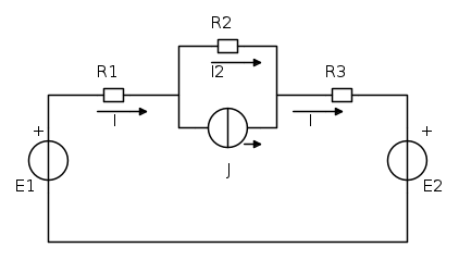

Io farei cosi, dimmi dove sbaglio:
LKV maglia esterna: E1 - R1I1 - R3I - E2 = 0
LKC nodo destra maglia interna: j + I2 = I
però ho 3 incognite che sono I1 I e I2 ma so che c'è palesemente un errore!

Messaggioda Foto Utenterusty » 30 apr 2013, 11:55
Scusa ma nello schema non c'è indicazione su I1, I2, J, R1, R2, R3, E1, E2... devi segnarle altrimenti non si capisce di cosa parli :ok:

Messaggioda Foto Utenteandre1992 » 30 apr 2013, 12:00
E1 generatore di sinistra, E2 generatore di destra
R1 I1 la prima resistenza a sinistra con la sua corrente che circola
R2 I2 la resistenza della maglia interna e la sua corrente
j la corrente nota di 4 Ampere
R3 la resistenza di destra della maglia esterna

Messaggioda Foto Utentelillo » 30 apr 2013, 12:03
uno schema ben fatto vale più di 1000 parole :evil:
come è possibile che ti trovi 3 incognite :?:
come dice Foto Utenterusty bisogna avere gli schemi completi di correnti (in particolar modo i loro versi, che tu scegli), e con i nomi a cui fai riferimento nelle formule.
questa volta lo schema lo faccio io, ma la prossima volta lo fai solo, mi raccomando:
io seguendo questo schema scriverei così la KVL:
E_1-E_2=R_1I+R_2I_2+R_3I
e così la KCL:
I_2=I-J
