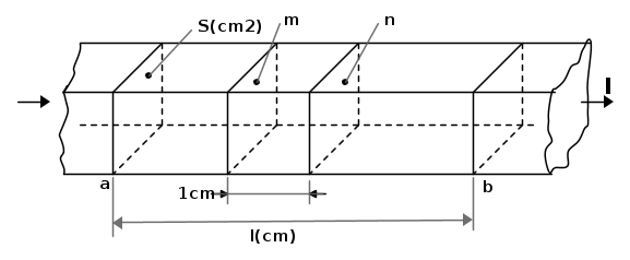

ellosma ha scritto:..trovare la resistenza longitudinale di un filo conduttore di lunghezza l e sezione S.
la resistenza elettrica di unfilo conduttore varia in proporzione alla sua lunghezza ed in maniera inversa alla sua sezione,risultato in conseguenza della legge di Ohm.
Considerando un tratto di lunghezza l compreso fra due sezioni a e b di conduttore con sezione rettangolare ed attraversato da un'intensità di corrente I la resistenza elettrica r del tratto si ottiene dal rapporto
r=  \frac{V_{ab}}{I}
ora essendo la sezione del conduttore uniforme,tutti i tratti di egual lunghezza saranno elettricamente equivalenti, quindi se fra le due sezioni a e b di lunghezza l esiste la ddp V_{ab} fra due sezioni tipo m ed n alla distanza di 1 cm si avrà una ddp \frac{V_{ab}}{l} in \frac{V}{m}.
Ora essendo S la sezione in cm^{2} l'intensità di corrente che attraversa il conduttore si distribuirà in \frac{I}{S} in \frac{A}{cm^{2}}.
Il rapporto fra la ddp e l'intensità di corrente considerati con dimensioni unitarie (l=1 cm ed S=1 comunque) avrà lo stesso valore per un tipo di conduttore mentre varia per un conduttore di diverso materiale che avrà una propria resistività specifica indicata con il simbolo \rho,
quindi per il conduttore visto si avrà:
\rho = \frac{\frac{V_{ab}}{l}}{\frac{I}{S}}=\frac{V_{ab}}{I}\frac{S}{l}
essendo
\frac{V_{ab}}{I} la resistenza elettrica r del tratto di lunghezza l e sezione S
risulterà
r=\rho \frac{l}{S}
ovvero la resistenza elettrica di un generico conduttore elettrico è proprozionale alla sua lunghezza "l" ed inversamente proporzionale alla sua sezione "S" ed è proporzionale alla sua resistività specifica \rho che risulta essere dipendente dalla natura fisica del materiale che costituisce il conduttore.
